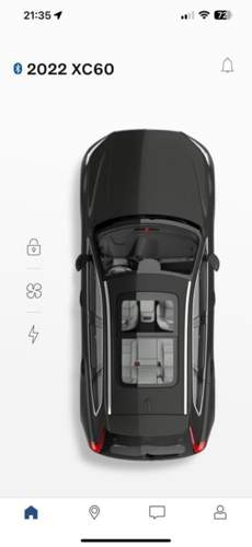

Hallo, ich habe gerade die App aktualisiert und siehe da, die Position ist sichtbar. Fahrzeug ist ein T6 Modell 2022 early mit AAOS. Es wird…..
Kann ich leider für meinen T6 2023 nicht bestätigen…
App Version gerade auf 5.21.1 aktualisiert.
Hallo, ist bei mir IOS 16.1.1 und AAOS 2.4
Karte ist bei mir in der App Version 5.21.1 auch mit Position sichtbar.
XC40 P8 2022 early mit AAOS 2.3 und iPhone 13 mit iOS 16.1.1
XC60 2022 late
AAOS 2.3
iOS App 5.21.1
Position des Autos sichtbar. Sogar auffallend exakt 🙂
@volvohondasaab schrieb am 14. November 2022 um 22:03:09 Uhr:
XC60 2022 late
AAOS 2.3
iOS App 5.21.1
