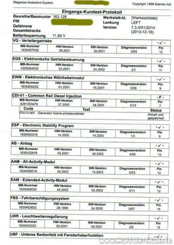

hab heute mit o.g. tool ausgelesen (und nebenbei eine steckengebliebene Fahrstufe repariert 🙂 ), dabei ist folgendes Problem aufgetreten:
FSP CDI zeigt: P2010, als nach CIS zu kontollierendes Bauteil wird lediglich "P2009 Generator" angezeigt.
Auslesen von Live-Daten ist nicht möglich, da die Baugruppe "nicht antwortet".
Beim "Smooth-Running-Test" das gleiche, bzw. läuft der Fortschrittsbalken min 15 Minuten, ohne irgendeine Rückmeldung.
FSP löschen geht natürlich auch nicht.
Im Fahrbetrieb zeigen sich keinerlei Probleme, ich steh grad etwas auf dem Schlauch...

Aber dennoch würde mich pers. eine Nachkontrolle nach einer Probefahrt mit der Stardiagnose interessieren. Den wenn der Fehler wieder als Aktuell angezeigt wird, so sollte man nach der Ursache forschen.

Was man mal machen könnte, ist die Lima zu tesen ob diese überhaupt noch zu 100% den Strom liefert 😉

Stromi hat die ganze Woche keine Zeit, hab also selbst gemessen mit dem Comand:
die Lima bringt zwischen 13,89 und 13,94 Volt, ist also ok.
Als nächstes werden wir prüfen, ob die auch an der ECU ankommen, bei meinem Glück: ja!
Das lasse ich aber den Stromi machen!
vermutlich wird Ro also recht behalten, daß die ECU durch den defekten Lüfter Schaden genommen hat. 😠 (sofern die V 12 Ultimate überhaupt 8-Zylinder-Diesel-tauglich ist)
