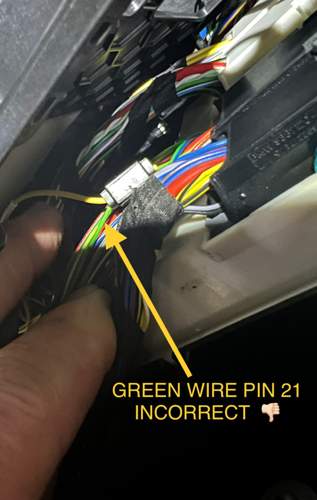

seit einiger Zeit habe ich mir die ACE3.0 pro in meinen BMW verbaut. Von Beginn an kommt jedoch die Meldung nach ca. Zweiminütiger Fahrt das die ACE in den Parkmodus geht. Zurücksetzen der Einheit blieb erfolglos.
Kabel wurden laut Einbauanleitung verlegt und angeschlossen und ich ahbe auch nochmals geprüft ob ich nichts vertauscht habe.
Mir persönlich kommt es so vor als würde der Zündungs/Schaltstrom nicht dauerhaft anliegen. Das ist jedoch nur eine Vermutung meinerseits. Hat hier irgendjemand diesen Fehler schon einmal gehabt?

Einbau in 07.2022:
Bei mir hat bmw 2 tage an dem Einbau rumgebastelt.
Grund: Die in der Einbauanleitung beschriebene Verkabelung ist falsch gewesen.
Falsche Farbangaben.
Mehr weiß ich leider nicht.
Danke für deine Antwort. Das geht schon sehr in Richtung meiner Vermutung.
Zu den Farbangaben kannst du nichts sagen?
LG
Nein sorry. Mehr hat mir bmw nicht gesagt. Die haben sich bei bmw München dann schlau gemacht.
Hier das Thema bezüglich Einbau:
https://www.motor-talk.de/.../...leitung-ace-3-0-pro-t7457718.html?...
Link ebenfalls zum Einbau und dem Problem der Verkabelung (und zum sichern als Fotoanhang):
https://x3.xbimmers.com/.../showthread.php?...
Verkabelung Fehler 1
Verkabelung Fehler 2
Verkabelung Fehler 3
