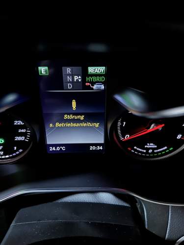

Ich fahre nach Hause und bemerke nach ein paar km eine Störung (siehe Bild 1). Die hatte das Fahrzeug in ca. 72600 km. bis dato noch nie gehabt (Baujahr 12/2017).
Es war schon nach 16:00 Uhr, also musste ich am nächsten Tag erst wieder anrufen und zur Reklamation wieder in die WE kommen. Am Freitag morgen, fährt der Mechaniker eine Runde ums Block, sieht die Fehlermeldung, macht noch einen Test an der Maschine für Stoßdämpfer und sagt mir, dass alles in Ordnung zu sein scheint.
Am Samstag wieder die Fehlermeldung. Schnell noch Auto zu Mercedes gebracht, alles wieder Erklärt und sie haben endlich wieder einen Komputertest gemacht.

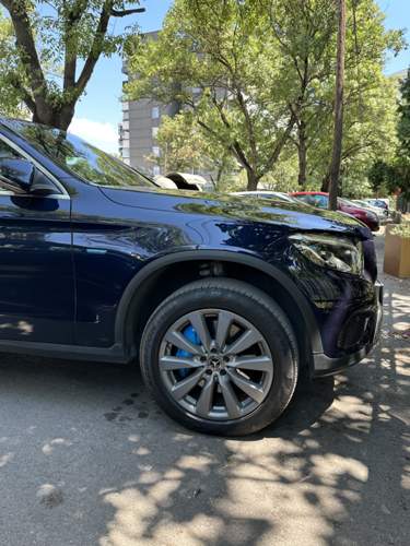

Da haben sie tatsächlich eine Störung gefunden: angeblich eine Ventilstörung beim Airmatic. Auto war auch ganz hoch im „Ackermodus“ steckengeblieben und wollte nicht mehr absenken (dies war bei der Fahrzeugabgabe definitiv nicht der Fall!). Siehe Bild 2.
Ich wurde aufgefordert, am Montag wieder zurückzukommen, weil am Samstag die zuständigen Mechaniker fehlen um eine genauere Untersuchung zu machen.
Gestern zum vierten Mal gekommen, Fahrzeug überlassen, heute hat man mich endlich mit einer „Diagnose“ angerufen. Die Ernüchterung: Kompressor muss komplett gewechselt werden, alles in allem 1500€!!! Es gab angeblich eine Ventilstörung, eine Reparatur machten sie wohl nicht, hat man mir gesagt, also für sie gäbe es nur eine Lösung - Kompressor komplett austauschen.

Ich habe jetzt nach mehreren Tests festgestellt, dass der Fehler A9/1y1 lautet. Das Ventil das so heißt, durchläßt keine Luft, d.h. der Wagen bewegt sich nicht rauf und runter. MB Niederlassung will keine Reparatur vornehmen oder zumindest versuchen, weil sie "zu viel zu tun haben und momentat viel los ist.". Ihre einzige angebotene Lösung: A9/1 (Kompressor) komplett austauschen für einen neuen (1500 EUR).

Gib mal den Fehler in der großen Suchmachine ein und es werden dir viel Info angezeigt. Ich glaube nicht das der ganze Kompressor neu muss, es kann evtl. auch nur das Ventil getauscht werden. Frag doch mal im Forum w211 nach da gibt es fähige User die dir evtl. mehr Infos über Airmatic und den Kompressor geben.
