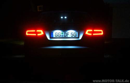

Schönen guten abend! Habe gestern versucht bei meinem a6 die original kennzeichenbeleuchtung gegen led suffiten zu tauschen nur irgendwie haut das nicht hin. Weiß auch das die led richtungsgebunden sind aber das haut trotzdem nicht hin! kann vielleicht jemand bei dem Problem helfen???? danke

Bei mir sind es diese hier von hypercolor inkl. Checkwiderstand. Bin sehr zufrieden damit, auch wenn sie etwas mehr kosten.
http://www.hypercolor.de/.../2er-Set-LED-Kennzeichen-Soffitten.html
Gruß DVE
Die schauen ja echt Super aus! Haben aber leider keine Strßenzulassung!

was genau haut denn nicht hin?
Leuchten sie nicht? Du brauchst parallele Lastwiderstände, die deinem FIS vorgaukeln, es wären normale funktionstüchtige Soffitten drin.

Aber mal zum Thema. Das es nicht leuchtet ist ganz klar. Was mich eher wundert ist, das das FIS keinen Fehler deswegen ausgibt, bei allen anderen Lampen gibts ja auch diesen markdurchdringenden Piepston. Schließlich verbrauchen die LEDs viel weniger Strom, somit stimmen am Ende nicht mehr die einprogrammierten Werte, das Steuergerät deklariert die Lampe als kaputt und schaltet sie vorsorglich ab.

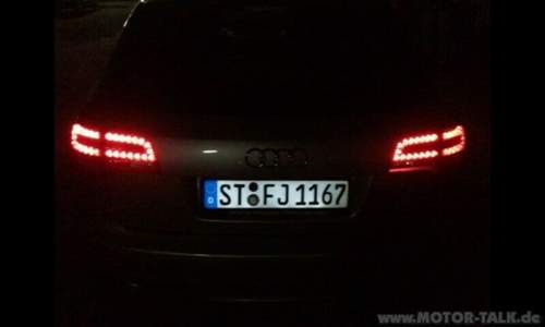

also mein problem:
kennzeichenbeleuchtung links immer schwächer geworden dann ging gar nichts mehr. neue led mit canbus check dings gekauft und rechts als erstes getauscht. funktioniert ohne probleme.
nun will ich das linke oxidierte tauschen und sehe wie mir alles entgegenkommt: klammern halbe sofiten usw... egal neues plastikteil und die klammern getauscht mit der Teilenummer: 8E0 943 021B
leds eingehängt und plastikdeckel wieder drauf und nichts geht.
strom hab ich aber gemessen! sind 12V drauf.
kommen die füsschen nicht ordentlich auf die kontakte oder was is da los???

das LED - Glühwürmchen mal umdrehen
Gruß Wolfgang
funktionieren die nicht in beiden richtungen?
mfg
Nö. Ist ja ne Diode.

ich hab das problem übrigens mit nem lötkolben gelöst... kontakt war einfach nicht ausreichend und led leuchtet in beide richtungen!
