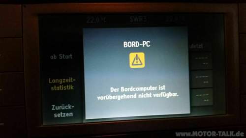

Hallo Leute, leider versucht mein Phaeton mir die Urlaubslaune zu vermiesen. Seit 2 Tagen geht der Bord PC nur noch nach Lust und Laune. Mal geht Radio dann wieder nix. Ebenso Einparkhilfe.. wenn ich die taste Bord PC drücke dann kommt die Meldung : zur Zeit nicht verfügbar.
Gibt es einen Trick das ganze wieder zum laufen zu bekommen.. oder muss ich 800 km selbst singen und mich von meiner Frau beim einpacken einweisen lassen?
Bitte im schnelle Tipp oder Tricks.

Ok dann mal warten... Radio geht immer noch nicht, Bord PC auch nicht, Navi auch nicht, Klimaanlage geht. Display zeigt auch Radio an mit Sender aber kein ton. PDC zeigt an aber ohne Warnton.
Was jetzt noch machen nach dem ich Batterie testen habe lassen, alle nötigen Sicherungen gezogen und geprüfte habe, Komfort Batterie abgeklemmt hatte und ....
Bord PC ausbauen?
Oder eher Audioverstärke ?
Ach ja Uhr läßt sich nicht mehr stellen

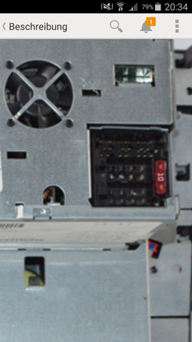

Ps: kann es auch die Sicherung auf der Rückseite sein?

Wenn es manchmal geht und manchmal nicht, dann wird es nicht die Sicherung im ZAB sein.
Ich würde sagen es ist die Bordbatterie.
Es wird aber günstiger für dich, wenn du in eine Werkstatt gehst, die sollen die Systeme durchmessen.
Wenn hier jeder einmal raten darf, was es letztendlich ist, wird es teuer für dich.

Navi geht nicht...
Radio ohne Ton
Bord PC Vorübergehend nicht verfügbar
Digitales sound Paket vorübergehend nicht verfügbar
UND JETZT ??

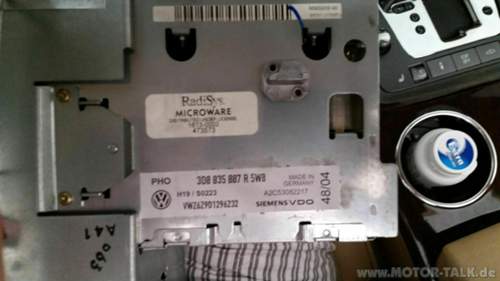

Habe auch heute den Bord PC ausgebaut und alle Stecker geprüft.

Hallo Zottel125 :Wenn wirklich der Bord PC ist muss ich nach einem Wechsel etwas neu programmieren oder einstellen

So war beim Freundlichen .
Alle Systeme sind ok und ansprechbar außer dem Bord PC . CAN-BUS FEHLER keine Verbindung möglich.
Die haben alles gecheckt, knapp 1,5 Stunden und noch die Teilenummer rausgesucht. ....
Und das ganze für 0 Euros . Großes Lob an AHG - GEIGER in Kehl!
Werde mir wohl ein gebrauchtes Steuergerät kaufen. Neu viel zu teuer. ( knapp 2000 euros ) gebraucht ca. 350 bis 550.
