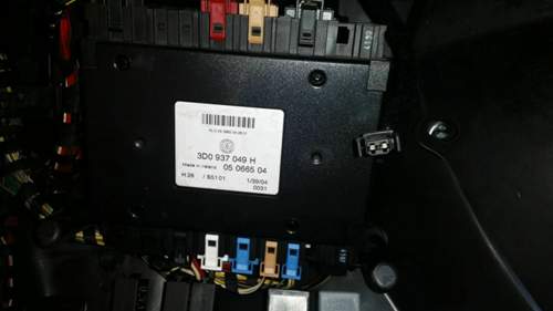

Schau mal unter dem Beifahrerfußraum nach dem Bordnetzsteuergerät...
Er befindet sich unter dem Teppich, hinter einer zusätzlichen Abdeckung.
Da gehen meist 8 dicke Stecker rein, welche genau die Elemente bedienen, wo du deine Fehler hast.
Warscheinlich eine blöde Frage : wie komm ich da drann?
Die Einstiegsleiste muss ab, wenn du einen Feuerlöscher hast, muss die Haltevorrichtung ausgebaut werden.
Unter dem Handschfach muss das Lüftungsgitter ausgebaut werden, sind nur 2 oder 4 Schrauben.
Dann kann der Teppich umgelegt werden.
Jetzt siehst du eine Abdeckung mit 8 Schrauben, diese Lösen und die Abdeckung abnehmen.
Am Steuergerät löst du alle Stecker und nimmst es raus.

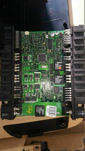

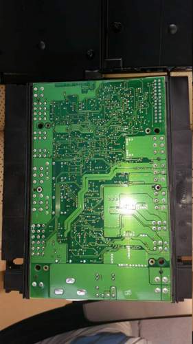

Mach das Steuergerät auf und schicke mir bitte ein Foto von beiden Seiten der Platine.
Das ist das richtige oder.?
1443883829357
Jetzt offen
1443884171498
1443884208583
Sieht doch aus wie neu...
