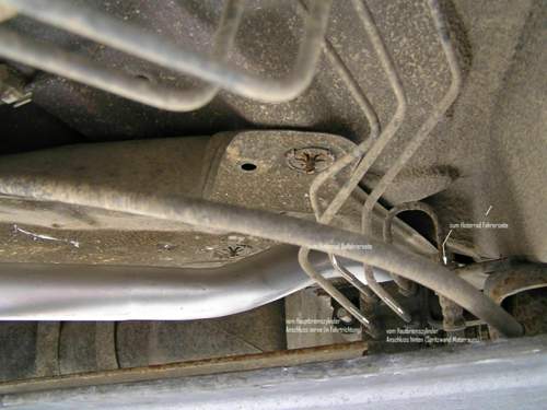

wo ist eigentlich die schwierigkeit den regler zu tauschen,die inbusschrauben gammeln im aluregler fest oder?
wenn man die schrauben abreißt den regler ausbaut und einfah längere schrauben mit scheibe und mutter durch den halter macht sollte das doch laufen oder😉
Hier im Forum wurde von einem Mitglied schon beschrieben, wie es (also das Mitglied) trotz vergammelter Inbusschrauben, den Bremskraftregler ausgebaut hat.
Ich meine, mich dunkeln erinnern zu können, dass er die Köpfe der Inbusschrauben ausgebohrt/abgebohrt hatte. Und dann ist er so verfahren, wie Du es vorhast.
http://www.motor-talk.de/.../...uer-bremskraftregler-t3272847.html?...
Hier sind noch ein Bilder vom BKR.
P8208648
