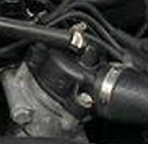

(du meinst doch sicher diesen Deckel? - sorry, wenn die Frage blöd ist :-)
Ja, das ist der Deckel des Thermostatgehäuses. Die Version aus Aluminium gibt es auch im Zubehör zu kaufen. Soweit ich es in Erinnerung habe, benötigt man noch ein oder zwei zusätzliche Kleinteile, wenn man auf den anderen Deckel umrüstet. Eine Liste mit den notwendigen Teilen müsste hier im Forum oder im Internet zu finden sein.
Wenn man den Luftfilterkasten abnimmt, dann sieht man mehrere Unterdruckschläuche. Diese Teile altern mit der Zeit und dann kann der Motor an diesen Stellen zusätzliche Luft ansaugen, die nicht durch den Luftmengenmesser gemessen wird ("Falschluft", "Nebenluft" etc.). Dadurch gerät dann die Gemischbildung durcheinander.
Daher sollte man diese Gummiteile bei einem neu gekauften Auto einmal anschauen und im Zweifelsfall austauschen. Sie dürfen weder rissig sein noch sehr locker sitzen. Die Dichtheit ist eine Grundvoraussetzung für eine funktionierende Gemischbildung.

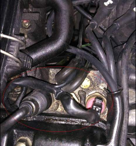

also Unterbodenschutz und Bremsen sind gemacht.
Da ich ja kein gelernter Kfz-Techniker bin, hab ich heute früh mal einen Bereich (s. Foto) mit der Heissluftpistole vorsichtig erwärmt und siehe da - fast alles normal - er ging zwar nachdem er ca. 1 Min. normal lief, mal kurz aus, beim 2. Startversuch alles normal. Jetzt tipp ich, dass evtl. eins der hier verbauten Teile ne Macke hat und würde hier evtl. einen Austauschversuch starten. kann mir jemand sagen, welche Teile hier verbaut sind (Bezeichnung)?
der dicke Stecker links im Bild steckt auf dem vierpoligen Kühlmitteltemperaturgeber für Einspritzanlage und Zündung. Damit die Einspritzanlage korrekt arbeiten kann, benötigt sie das Signal dieses Gebers. Den Geber kann man ganz einfach durchmessen (s. verlinkte PDF-Datei). Wenn man das einmal bei kaltem und einmal bei warmem Motor macht, hat man zumindest einen groben Ansatzpunkt und weiß, ob dort ein Problem vorliegt.
Weiterhin ist dort noch der Temperaturschalter für die Magnetkupplung des Kühlerlüfters verbaut. Je nach Baujahr kann in diesem Bereich auch noch der Temperaturgeber für die Kühlmitteltemperatur im Kombiinstrument verbaut sein. Das variiert jedoch je nach Baujahr und diese beiden Bauteile haben auch keinen Einfluss auf Einspritzung und Zündung.
