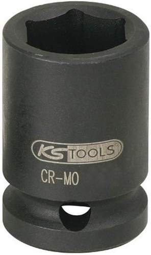

ich habe heute versucht meine Bremsscheiben zu wechseln, nur leider bin ich nicht weiter gekommen. Nach 6 21er Nüssen die gebrochen sind habe ich beschlossen die letzte nicht zu opfern.
Ich bekomme den Bremszangenhalter nicht ab. Die hinteren 21er Schrauben gehen einfach nicht ab, egal was ich mache oder wie ich das ding heiß/kalt mache um die zu lösen, die bleiben fest.
Die frage die ich mir jetzt stelle, ist es möglich die beiden Schrauben vorne an der Bremszange zu lösen um die Splinte zu entfernen, sodass ich die Bremsscheiben so herausbekomme? Ich möchte ungerne die Zangenhalter erneuern, weil ich keine Ahnung habe wie ich diese jemals los bekommen soll.
Vielleicht hat jemand tipps um die Bremsscheiben vorne und hinten zu wechseln ohne den Zangenhalter zu lösen.
Edit: Ich habe bei dem Fahrzeug die TRW Halter.

Hmm gebrochene Nüsse kommen eigentlich nur vor wenn es Billignüsse sind, will ich aber nicht unterstellen.
Sonst fällt mir nur die Hammer und Meißelmethode ein und die Dinger durch gezielte Schläge lösen.
Es gibt Schlagschraubernüsse die sind stabiler.

Der Bremsträger muß ab zum Scheibenwechsel.
Besorge dir eine 21 Nuss von Hazet oder Gedore die halten mehr aus, oder wie schon geschrieben eine Schlagschraubernuss die ist dickwandiger
Die Schrauben müssen neu und mit 196 Nm angezogen werden.
Schlagschraubernuss
Selbst die Schlagschraubernuss von Hazet hat aufgegeben. die schraube hat sich keinen Millimeter bewegt.
Die untere Schraube hat nachgegeben, die obere jedoch kein stück.

Hab jetzt nochmal alles probiert und mir auch nochmal ein paar andere Nüsse geliehen. Diese Schraube will nicht raus Und ist durch die ganzen versuche mittlerweile rund.
Nächster versuch war dann Nuss anschweißen weil eine neue Schraube habe ich ja schon.
Allerdings war das nächste Problem jetzt das der erste Hebel gebogen ist und danach die Knarre Kaputtgegangen ist. Also Rohr angeschweißt um sie wenigstens ein wenig zu lösen, Vergeblich, die Schraube ist fest und bleibt fest egal was man macht.
Nächster versuch ist einfach die Bolzen von der Zangenhalterung abzuschrauben und die dort irgendwie herauszubekommen, eine andere möglichkeit habe ich jetzt leider nicht mehr außer eine neue Achse. Raustrennen vom halter ist da keine Option.
mal versucht zu erwärmen?
Schreibt er ja oben. Da bringt dann nur noch rohere Gewalt etwas. Schlussendlich muss wohl der ganze Achsschenkel raus und die Flex angesetzt werden. Ich wüsste nicht, wie es sonst gehen soll. Im eingebauten Zustand hat man da wohl zu wenig Platz, um Werkzeuge zum Schneiden anzusetzen.
Was mir gerade noch eingefallen ist, wäre ein Drehmomentverstärker. Mit entsprechender Nuss durchaus denkbar, dass das funktioniert. Allerdings nur, wenn der Kopf nicht schon völlig rund ist. Nur mal als Denkanstoß.
