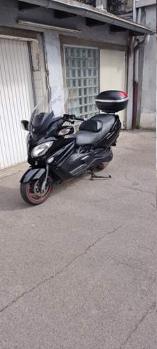

Mein Roller ruckelt beim anfahren und dreht auch bis im roten Bereich weiß einer was das sein kann bin für jeden tipp dankbar oder ein tipp wo ich es fertig machen lassen kann komme aus Gelsenkirchen

Erster Verdächtiger bei Variomatik-Rollern: Die Variomatik Rollen!
Irgendwann nicht mehr rund sondern flach und abgenutzt. Dann gleiten Sie nicht mehr wie sie sollen (daher das Ruckeln beim Anfahren) und sie können die Variomatik nicht mehr voll schließen (daher der "rote Bereich"😉.

Hat der 650 auch die Rollen drin suzuki sagt mir oh das hört sich nicht gut an wirt das cvt sein komme sie mal bei uns rein
Der AN650 hat ein echtes Getriebe mit einigen Besonderheiten drin, das ganze kann also wesentlich komplizierter werden.
Ja.
AN650 ist anders.
Nix mit Rollen, Riemen und Aluscheiben, der hat wie der Vorschreiber sagt ein CVT mit Schubgliederband und allem Drum und Dran.
Da werden schon gebrauchte CVT mit >700€ gehandelt und bei überholten steht die 1 vorne.
CVT Defekte sind leider keine Einzelfälle beim 650er Burgi.
Ab 35.000 km geht der Spaß meist los.
Wende dich doch mal an einen der Instandsetzer, vielleicht kann man dir dort helfen.
SOLLTE es das CVT sein, kann eine Reparatur in der Suzuki Vertragswerkstatt durchaus zum wirtschaftl. Totalschaden führen. Je nach Servicehistorie und Alter zeigt sich Suzuki aber (manchmal) kulant.

Hab' dir das Kapitel 'CVT' aus dem Service Manual für den Burgman 650 angehängt. Das ist wohlgemerkt nur der mechanische Teil, die elektronische Steuerung des Schrittmotors zum Verstellen der Kegelscheiben könnte ggf. auch einen Defekt haben.
Ändert sich das Fahrverhalten im manuellen Modus, wenn die programmierten "Gänge" händisch gewechselt werden?

Manchmal können auch ganz harmlose Dinge die Ursache sein: wie sieht die Zündkerze aus, wie alt ist die?

Es ist nahezu unmöglich, daß ein alte oder defekte Zündkerze zu der blau markierten Beschreibung des TE aus Gelsenkirchen paßt.

Kertzen sind vor dreitausend km gemacht worden Iridium sind da drin

Den habe ich angeschrieben der wollte das ich ihn mein Roller bringen und 1400euro für die Reparatur da habe ich ihn gesagt das ich ihn mein Roller bringen und die 550 Euro für die Ersatzteile überweisen kann da kam nur von ihn nein so mache ich das nicht erst das Geld dann mache ich den Roller fertig
Da würde ich mir lieber einen anderen suchen.
Vorklasse in der Werkstatt, wo gibts denn sowas.
Ja würde ich ja gerne fertig machen lassen fahre Montag erst mal nach suzuki Linde nach Bochum mal sehn was die sagen

Das stimmt so nicht, eigene Erfahrung, solche Probleme waren mit einer neuen Zündkerze behoben. Er lief prima, auch im hohen Drehzahlbereich, erst unter Last (Steigung), gabs Probleme.
Ist auch egal, Ihr werden den Fehler schon finden.
Werde Montag mal die cvt bolzen holen und zwei kertzen vielleicht ist ja was dran
