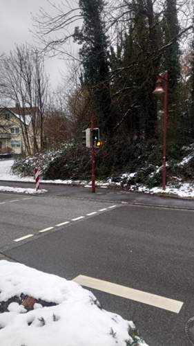

Hallo Zusammen,
ich habe jetzt mal zwei Bilder eingefügt.
Erstes Bild:
Fußgängerampel über eine Hauptstraße. Im Rücken zu mir befindet sich eine Nebenstraße, bei der die Autofahrer ebenfalls grün haben (kein Grünpfeil) und dort nur links oder rechts abbiegen können. Das nach links gedrehte gelbe Blinklicht unterhalb der Fußgängerampel blinkt und verdeutlicht dem Autofahrer, dass er beim Rechtsabbiegen mit querenden Fußgänger rechnen muss.

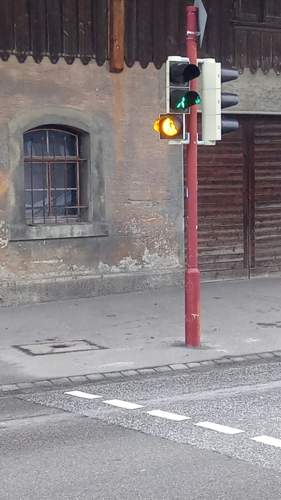

Zweites Bild:
Die gleiche Kreuzung wie sie die Rechtsabbieger sehen. Das gleiche gelbe Blinklicht, hier entsprechend nach rechts gedreht.
Bevor einer fragt: Die Einmündung ist sehr gut einsehbar. Auch sieht man als Autofahrer die grünen Fußgänerampeln.
Aber:
Die grünen Fußgängerampeln sind für Autofahrer nicht gültig! Ich darf sie nicht beachten, auch wenn sie mir die gleiche Information vermitteln wie die gelben Blinklichter. Aus diesem Grund MUSS ein solches gelbes Blinklicht zwingend angebracht sein. Fehlt dieses, passiert warscheinlich nichts aber die Ampel ist dann schlicht und einfach falsch ausgeführt.

Fußgängerampel Rechtsabbieger
Fußgängerampel Linkssabbieger
@diezge schrieb am 23. Januar 2023 um 18:40:26 Uhr:
...und noch die Quelle in der StVO dazu bitte.
Wirst Du nicht finden, weil Blödsinn.
