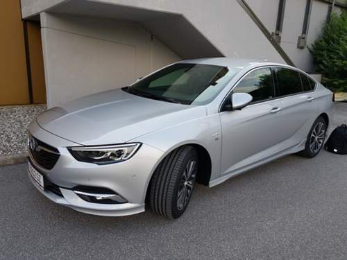

es wird das hydroaggregat gewechselt. ist bereits bestellt, lieferzeit ca 4-5 wochen. bei einem händler in münchen wär eins lagernd. dort wurde aber der zuständige heute nicht erreicht um den zu fragen aus welchen grund er es bestellt hat und ob es eventuell verfügbar wäre bzw ob es für das selbe problem bestellt wurde. mein auto wird morgen früh nach dem nachtdienst abgeholt und bei mir daheim in einem parkhaus abgestellt. ich fahr weiterhin mit dem leihwagen bis das teil verbaut ist und funktioniert. das leihauto wurde heute vom foh auch noch hergerichtet für den auslandsaufenthalt ( urlaub in HR )mit den nötigen papieren, zwei warnwesten & ersatzlampenbox.
lg reini

So ein Leihwagen hätte ich auch gerne :-)))

ein paar ps könnte er mehr haben, aber ich bin damit sehr zufrieden. da steht einem entspannten urlaub fahren (at & adapt. tempomat ) nichts mehr im wege
