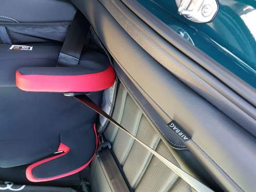

Airbags hinten seitlich
Richtig, die gibt es nur in Kombi mit dem prokaktiven Insassenschutzsystem (zumindest im Golf Variant). Das Insassenschutzsystem gibt es aber auch einzeln, ohne die zusätzlichen Airbags.
