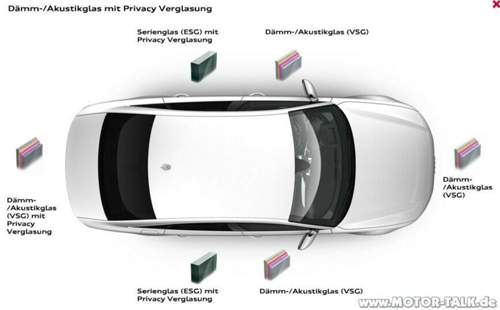

Habe nun schriftliche Bestaetigung von Audi erhalten, als auch Skizze bei Limousine bzgl. Daemmglas:
'...Die beiden hinteren Seitenscheiben sind in diesem Fall nicht Dämm- und Akustikglas. Die Heckscheibe hat sowhl Privacy als auch Dämm- und Akustikglas.
Im Anhang finden Sie eine übersichtliche Darstellung dazu....'
Sobald ich mehr Antwort bzgl. Avant bekomme, poste ich diese.
Verglasung-a6-c7-daemm-akustikglas-mit-privacy-verglas
Wie versprochen poste ich nun die Antwort von Audi Service bzgl. Avant Daemm-/ Akustikverglasung & Privacy:
".... beim A6 Avant sind die Frontscheibe und die vorderen Seitenscheiben in Dämm- und Akustikglas.
Die hinteren Türscheiben, hinteren Seitenscheiben und die Heckscheibe (also alles hinter der B-Säule) sind abgedunkelt, damit aber nicht in Dämm- und Akustikverglasung...."
... und damit spart Audi beim Avant (bei gleichem Aufpreis für`s Akustik-/Dämmglas zw. Limo & Avant)
erheblich Geld ein im Vergleich zur Limo ! 🙄 Oder hat es etwas mit der viel gerühmten Gewichtseinsparung zu tun ?
