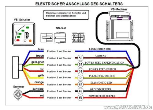

Überhaupt nicht kompliziert, siehe Bild eines Vialleschalters.
Der von der Icom ist auch so aufgebaut und Prins ähnlich.
Gelb, also 5 ist das Impulskabel.
Es gilt jetzt nur noch herauszufinden ob Plus oder Minus beaufschlagt wird.

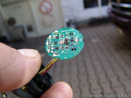

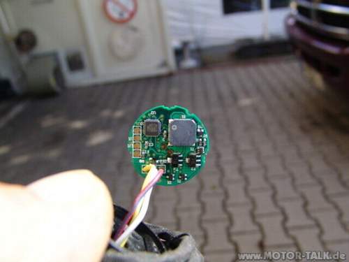

Ok, da ist ja einiges an Elektronik drauf daher vermute ich das mit 5V gesteuert wird.
Das heist entweder fürt die Steuerleitung immer 5v und beim Betätigen 0V oder umgekehrt.
Auf keinen Fall würde ich versuchen 12V draufzugeben.
Und der Taster steuert bestimmt einen Transistor an mit Tastentpreller schaltung an.
Daher kann man die Funktion des Tasters im ausgebauten Zustand nicht messen.

Einfacher wäre es, den Prins-Taster zu öffnen, aber dazu ist er mir zu schade, denn er soll ja nur ersetzt, aber nicht verändert oder gar zerstört werden.

So, nun habe ich das Ganze mal durchgemessen.
Beim Gedrückthalten des Tasters fließen exakt 13,16 V, wenn man den schwarzen Messstab auf das braune Kabel und den roten auf das gelbe Kabel legt.
Habe dann (mehr unabsichtlich) durch eine Widerstandsmessung mit dem roten Messstab auf dem gelben Kabel und dem schwarzen Messstab auf dem roten Kabel, die Anlage zum Umschalten gebracht.
Nur erschien mir das Umschalten auf Benzin nicht ganz sauber, weil man etwas länger warten musste. Dagegen erfolgt das Umschalten auf Gas etwas schneller.
Könnte das ein Hinweis für einen Transistor mit Tastentprellerschaltung sein?
Kann man denn nun so unbedenklich mit Pin 4 und 5 umschalten? Muss dabei noch die Stromstärke beachtet werden?
Danke.
Dann wird das Signal positiv gesteuert.
