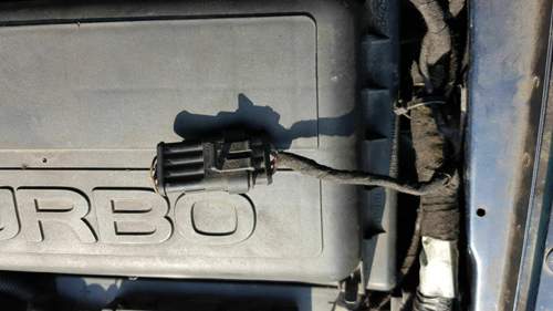

Ich finde nur diese Sicherung?(2tes Bild)
Umschalten auf Gas geht nur, wenn alle Voraussetzungen erfühlt sind, Motor über 40°, genügend Gas im Tank usw.
Bild -2 ist der Diagnosestecker und keine Sicherung.
Am Kabelbaum müssen noch irgendwo 2-Sicherungen sein.

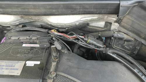

So sieht es bei mir aus.

Ich frage mich, braucht die VSI überhaupt den Umschalter zum Umschalten?
Man kann ja auch in der Software umschalten.
Ich habe null Ahnung, ich warte jetzt auf einen neuen Schalter
Das funktioniert nicht, denn der Schalter hat keinen IO Impuls, sondern hängt im Bussystem. Damit lassen sich die Schaltimpulse nicht so einfach manipulieren! Auch über Software ist die Steuerung Bussgeregelt!
So, ich habe nun einen neuen Umschalter dran, die 7,5A Sicherung war durch. Sonst hätte das bestimmt auch durch berühren der Drähte 4 und 5 funktioniert.
