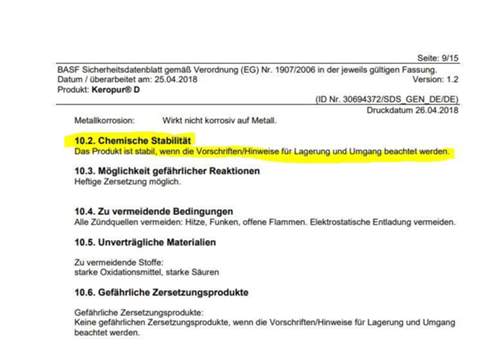

ich würde sagen "sehr sehr lange" siehe Auszug aus dem Sicherheitsdatenblatt von BASF -> habe allerdings kein Produktdatenblatt zur Hand
Keropur
