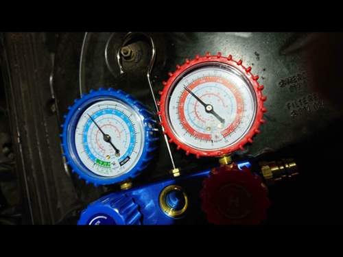

Für die Klima Selbstbefüller:
gestern am Nachmittag bei 32Grad wollte ich mit Klima an ins Schwimmbad fahren.
Leider kam es nicht mehr so kühl aus den Düsen raus.
Am Abend in der Garage hab ich dann nachgesehen.
Beim Öffnen der Verschlusskappe vom Hochdruckventil gabs ein leichtes Zischen.
Das Hochdruckventil wird leicht undicht sein.
Wo bekommt man noch die Ventile her die bei R12 damals verwendet wurden und wie tauscht man die aus?
So ein R12 Adapter hab ich mal gekauft, der war zu Groß zum drauf schrauben.
Dann hab ich das Befüllventil angeschlossen und die Drücke gemessen.
Ca 15 Bar auf der Hochdruckseite, das ist nicht mehr so viel.

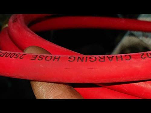

Und weil es ja spaßig bleiben sollte ist der Rote Hochdruckschlauch vom Equipment geplatzt.
Das muss ich erstmal reklamieren.
Jedenfalls ist nun die Klima wieder voll und dieses WE wird sie schön kühlen dürfen.
