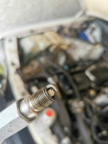

Verteilerkappe ist in Schuss. Zündkerzen kriege ich leider nicht ab die sind so brutal fest.

Die Zündkerzen sollen natürlich gewechselt werden, muss nur schauen wie ich die am geschicktesten rausbekomme ohne was zu brechen
Fahr den Motor richtig warm und versuch es dann mit den Kerzen nochmal.

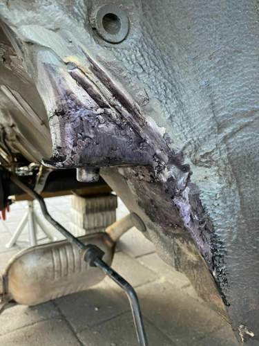

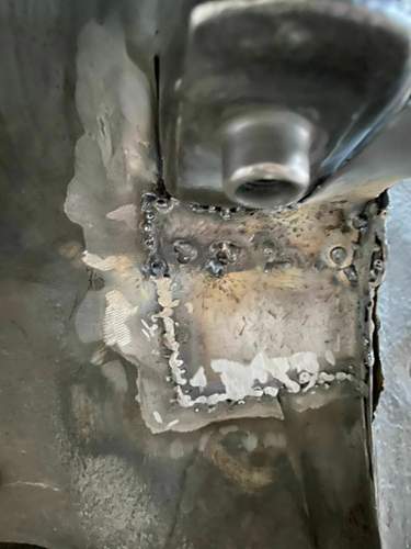

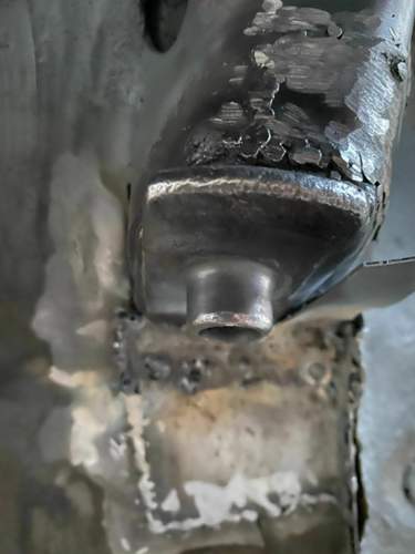

Ich ergänze noch:
Vordere Hinterachsaufnahmen freilegen und ggf. entrosten und konservieren.
Beim W201 sicherlich weniger anfällig als beim W124 aber auch durchaus ein Thema.
Nur um Mal ein Beispielbild zu geben, vordere Hinterachsaufnahme & nach der Revision.
Ja, auch beim W201 wütet leider der Gammel.
Ich hatte von 2011-2014 einen 88er Mopf 2.3, der am Unterboden und auch sonst wirklich aussah wie ein Fünfjähriger. Wagenheberaufnahmen, Radläufe etc. original und komplett rostfrei.
Aber an den Hinterachsaufnahmen fing er auch schon leicht an.
Und das war vom Zustand wirklich ein sehr gutes Fahrzeug, irgendwo bei den oberen 20% einzuordnen.
Aber alles sowas von im Rahmen ...
Da sieht mein 202 schon wieder ganz anders aus, da braucht man ca. 2 Quadratmeter Blech zum schweissen ...

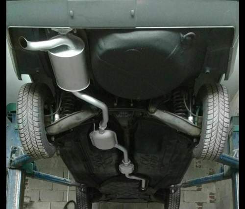

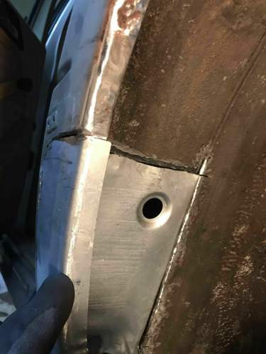

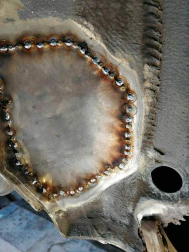

+2

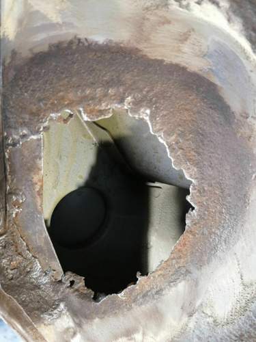

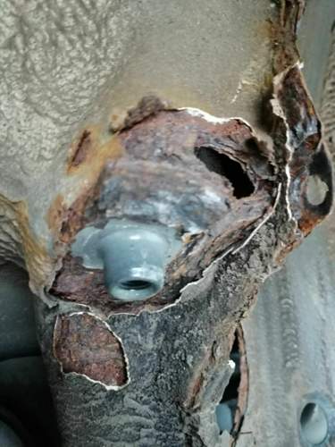

lBitterböse...

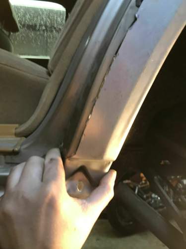

das ist ja schlimmer als mein 300 D bis vor kurzem noch war.
Beide Seiten waren betroffen. Rechte A-Säule hatte auch schon eine Durchrostung.
Auf der linken Seite war auch der Bereich Übergang Radhaus ins Bodenblech (vor Achsaufnahme) betroffen, für den ich extra ein Blech bauen musste.
Es wurde beidseitig irgendwann mal gepfuscht und mit Karosseriedichtmasse und Spachtel "repariert".
Wenigstens eine WHA war ohne Befund und Hinterachsaufnahmen wurden beim Vorbesitzer saniert.
Links hinten war auch das komplette Schwellerende weggefault. Hier fehlten sicher 15 cm.

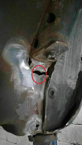

Als Präventenion habe ich übrigens die Schwellerverkleidung modifiziert - so kann sich kein Dreck und somit Feuchtigkeit mehr am Schwellerende sammeln.
Siehe die letzten beiden Bilder.
Ist übrigens ein 92er MJ Mopf 1 (einer der letzten ohne Knalltüte), lebte allerdings in Berlin, bevor er zu mir kam.
