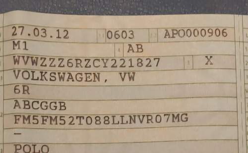

Hallo, ich habe zwar den Aufkleber aber die PR Nummern fehlen für die Bestellung der Bremsscheiben. Kann mir jemand helfen?
Ja,bitte die FIN nennen.
WVWZZZ6RZFY251572
Vorn 1ZG
Hinten 1KT
Vielen vielen Dank
