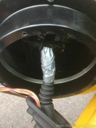

Exkurs - Gummitülle zwischen Fahrertür und Karosserie ersetzen:
Bei der originalen war leider die untere Nase kaputt. Ich hätte ich diese Reparatur vorm Ziehen der Kabel machen sollen, hab nicht so weit gedacht. Wie auch immer, Lautsprecher Kabel wieder raus, ein Foto von der Steckerbelegung gemacht (Bild), dann die violette Klammer am Stecker rausgezogen (Bild) und dann mit einer Nadel die Nasen der einzelnen Pins reingedrückt und nebenbei leicht am jeweiligen Kabel gezogen sodaß ich es frei bekam. Vielleicht funktioniert ein Uhrmacher Schraubendreher besser, mit der Nadel gings auch. Die Nasen sitzen alle mittig (Bild). An der dünnen Seite der Tülle diese Art Schrumpfschlauch etwas aufgerissen damit ich die Tülle frei bekam. Nun alles ausgezogen, und in die neue Tülle eingezogen. Loch gemacht für Lautsprecher Kabel und auch wieder eingezogen. Die Nasen der Pins hab ich dann wieder leicht rausgebogen und nach der Belegung vom Foto wieder eingesteckt. Man sollte sie einrasten hören. Die violette Klammer zugemacht, die Lautsprecher Kabel durch den Stecker geführt und zum Schluss noch die enge Seite der Tülle mit Panzertape „abgedichtet“.

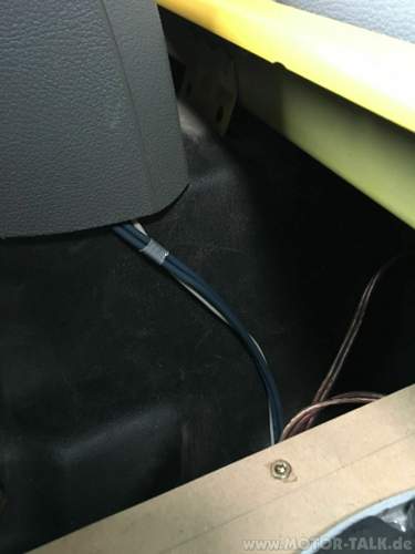

Cinch Kabel vom Radio in den Raum hinterm Fahrersitz ziehen:
Hab mich für den Mitteltunnel entschieden um die Cinch Kabel von den Versorgungskabeln (Holme) zu trennen. Es empfiehlt sich dafür den Fahrersitz auszubauen. Gut dass ich nun die Vielzahn Stecknüsse daheim hatte. SP10 passt da. Leider war mein Satz ein 1/2 Zoll Satz und die Nuss passte nicht durch das Loch in der Konsole auf der der Fahrersitz befestigt ist. Sonst hätte ich die auch noch rausgeschraubt. Eine 3/8 Nuss könnte vielleicht durchpassen (nur eine Vermutung). Mit ausgebautem Sitz ziehen sich die Kabel (vor allem die in den Holmabdeckungen) viel leichter. Es ging aber auch mit der Konsole drin. Die Cinch Kabel hab ich einfach von unten in die Verkleidung vom Mitteltunnel reingesteckt bis ich hinten angelangte.

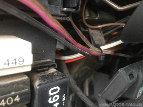

Im Fahrzeuginneren hab ich das Radio Plus unterm Lenkrad zum Radioschacht gezogen (genug Platz) und die dicken Kabel links in die Verkleidung in der der Öffner für die Motorhaube sitzt geführt. Die Abdeckung für den Holm hab ich so gut es ging gelöst und die Kabel da drunter rein gelegt bzw. gesteckt. Kam trotz eingebauter Sitzkonsole ohne gröbere Schwierigkeiten bis ganz nach hinten. Den Sitz selbst hatte ich ja schon ausgebaut.
Radio Zündungsplus, Masse und Beleuchtungssignal:
Hab im Forum gelesen dass bei Sicherung 12 Zündungsplus anliegt. Habs rausgemessen, bei mir funktionierts. Ans Kabel hab ich einen Flachsicherungshalter und einen kleinen Kabelschuh der in diesen kleinen Sicherungshalter passt dran gemacht.
Um Masse zu bekommen hab ich mich für eine Schraube die das Armaturenbrett am Metallträger fest macht entschieden (Siehe Bild). Einen großen Kabelkabelschuh drauf, die Schraube locker gedreht und den Kabelschuh zwischen Armaturenbrett und Metallträger reingesteckt. Schraube wieder fest gemacht.
Das Bleuchtungssignal hab ich wie an anderer Stelle empfohlen vom Zigarettenanzünder geklaut. Hab einen Klemmverbinder (kenn ich als Stromräuber) dafür verwendet.

Cinchkabel-und-remote-durchfu-hrung-mitteltunnel

Kabeldurchfu-hrung-fahrertu-r-abgedichtet

Dazu am besten den Stecker zwischen Tür und Karosserie lösen (beim länglicheren Teil von oben drauf drücken und abziehen). Dann den orangen Hebel nach unten in die Mitte ziehen und Stecker abziehen. Nun das gesamte Teil in die Tür stecken und bei der Lautsprecheröffnung wieder raus. Dazu zuerst die Halteklammern der Kabelbefestigungen in der Tür lösen. Mit einer Zange den schwarzen und grünen Nippel den man vorne an der Tür sieht (beide Nippel zeigen zur Fahrzeugmitte) zusammendrücken und in die Tür reinschieben. Nun sollte das Kabel und vor allem der Stecker weit genug aus dem Lautsprecherloch rausragen können. Nun den Gegenstecker im Fahrzeuginneren lösen und in den Fussraum ziehen. Die schöne Variante wäre nun originale Steckerpins zu setzen, ich hab mich dazu entschlossen beide Stecker durchzubohren und die Lautsprecherkabel direkt durchzuziehen. Hab mich für die andere Variante entschieden und mit einem 5er Bohrer 2 Löcher nebeneinander gebohrt und die dann mit schönen auf-und-ab Bewegungen zu einem gemeinsamen Langloch verbunden. Meine LS Kabel sind recht dick, deshalb der Aufwand. Dann hab ich die Tür-innere Seite der Gummitülle angebohrt und meine Kabel da durchgesteckt. Die Enden die ins Fahrzeug ragen hab ich ca. 20 cm länger gelassen, da dort Stecker raufkommen und ich die ja dann im Fussraum irgendwie zusammenstecken muss. 30cm wären besser gewesen. War schon recht fummelig. Die Kabelenden in der Tür sollten lange genug sein, dass die Fensterscheibe in geöffnetem Zustand da nicht dran zieht. Das Ding fährt ganz schön weit runter. Apropos, wenn ihr dann in der Tür fertig seid nicht vergessen die Kabelhalterungen (schwarzer und grüner Nippel) wieder anzubringen. Sonst hängt sich womöglich die Fensterscheibe in eurem Kabelstrang ein. Hab die Kabel dann noch an beiden Enden mit Kabelschuhen bestückt. Siehe Bilder.
