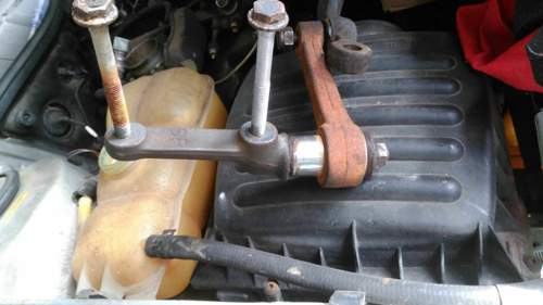

Beim Blick auf meinen,,Organspender" stellte ich fest das der Umlenkhebel am oberen Ende der Hülse sitzt und bei meinem gefahrenen Omega sitzt der Hebel eher am unteren Ende dieser Hülse.
Hat das etwas zu bedeuten?

Hallo
reicht das Aus ?
Edit-die Buchse vom Umlenkhebel sitzt mit ihrem Rand komplett oben
am Umlenkhebel .
die Buchse hat 2 Durchmesser zum Einpressen !
nur in der obersten Stellung ist die Buchse wirklich Reingepresst !
sitzt die Buchse weiter unten und
man sieht den oberen umgebördelten Rand der Buchse
über das Gußauge des Hebels deutlich stehen ,
heist das Stillstand und eine neue Buchse einpressen oder
einen neuen Hebel !
Du wärst nicht der erste ,wo der Umlenkhebel komplett runterfällt !
Bild 3 zeigt die Dia,s der Buchse ,wo ich meine Buchse gewechselt hatte !
mfg
Ja reicht zur Orientierung...aber wie gesagt bei dem einen Omega ist der Arm des Umlenkhebels am oberen Ende dieser
silber glänzenden Führung und bei dem zweiten den ich habe ist der genau am anderen Ende,dort wo die Mutter vom Konus sitzt.Der muss doch fest auf dem Zapfen sitzen oder nicht??? Der Zapfen (die Aufnahme für den Arm)ist selber drehbar gelagert oder seh ich da was falsch?
habe noch einmal den Beitrag vorher nachgebessert !
die Buchse dreht sich mit dem Gummi auf dem Zapfen des Lagerzapfens ,
der Zapfen steht fest !
das Metallaussengehäuse der Buchse ist mit 1,2 Tonnen ist das Gußauge gepresst !
ich kenne 2 Vorgänge wo der Umlenkhebel beim Rangieren runtergefallen ist und
dann standen die Räder unterschiedlich da .
einmal hatte sich das Gummi an der Buchse gelößt und
eine falsche Unterlegscheibe war da erbaut ( der Außendurchmesser war zu klein )
das andere mal war die Mutter+Scheibe verlustig gegangen !

ok also betrachte ich den Hebel mal als ablegereif
aber bei dem Omega der ständig Gefahren wird !!!!!!!!!!!
der Organspender hat den besseren Hebel !!!
es soll laut unbestätigten Meldungen beim Sportfahrwerk ab Y1000001-…
mal für kurze Zeit andere Umlenkhebel gegeben haben ,Angeblich .
evtl hast Du ja so einen Exoten ?

Rosi, das ist kein Umlenkhebel für Sportfahrwerk, das ist der normale für den 2.5 DTI welcher auch ne andere Lagerangel, also das Gegenstück, hat. 😛

der Umlenkhebel stammte aus ner3,2er Limo.,
Sport ab Werk .
ob da jemand vorher was gemacht hatte ,k A.
