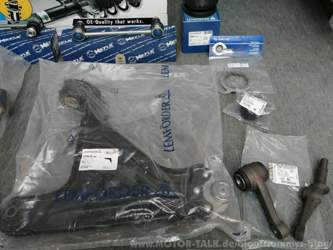

Mitte Oktober hatte ich endlich etwas Zeit und Muße mich mit der Teilesucherei zu beschäftigen. Beim 2.2 DTI damals hatte ich schon recht gute Markenware gekauft, bei den Federbeinstützlagern und Wälzlagern sowie der Lagerungen des Achskörpers HA ("Elefantenfüße") aber "Noname" gekauft, ebenso bei der mittleren Spurstange.
Bei den Gummilagern dachte ich mir damals "das ist ja nur Gummi, das wird schon passen". Ein Jahr später waren es aber genau diese Teile welche sich beim 2.2 DTI bereits wieder begannen aufzulösen und daher einer weiteren Erneuerung bedurften. :rolleyes:
Da man in der Regel aus seinen Fehlern lernt, habe ich jetzt also wirklich JEDES Teil in entsprechender Markenqualität gekauft. Den speziellen Lenkzwischenhebel für den Y25DT sowie die dazugehörige, spezielle Lagerangel zu beschaffen, war keine leichte Aufgabe, ist die Lagerangel doch schon seit 2009 nicht mehr lieferbar bei Opel! Aber wo ein Wille, da ein Weg und nach kurzer Zeit hielt ich beide Teile neu und original von GM in den Händen.

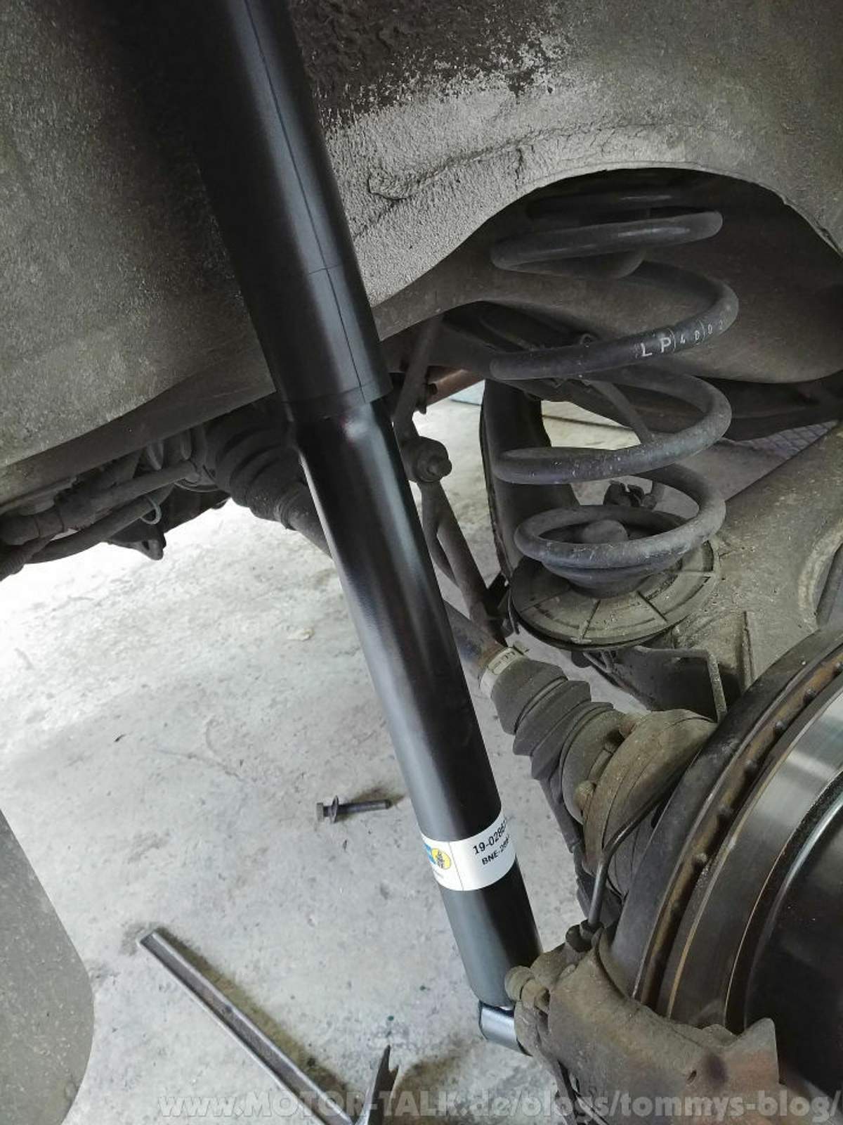

Da ich ja kein KFZ'ler bin und der Fahrwerkstausch (abgesehen vom Sicherheitsrisiko) für mich auch handwerklich eine Nummer zu groß ist, habe ich es bei jemandem verbauen lassen der schon vor 20 Jahren an Omegas geschraubt hat.
Trotz der "nur" 138 tkm waren alle Buchsen und Gelenke fertig, ebenso die Spurstangenköpfe. Die Dämpferstangen vorne fielen zwar nicht einfach ins Dämpferrohr, drückte man sie rein, dauerte es aber gefühlt 20 Sekunden ehe sie wieder voll ausgefahren waren. Damit bestätigte sich meine Vermutung für das starke Eintauchen der Vorderachse beim Bremsen.
Getauscht / Verbaut wurde:
2x Lemförder Querlenker
2x Meyle HD Koppelstangen, verstärkt
2x Lemförder Federbeinstützlager
2x Sachs (Hersteller: INA) Wälzlager für Federbeinstützlager
2x Meyle Spurstange, links + rechts
1x Lemförder Spurstange, mitte
1x Lenkzwischenhebel (GM-Nr. 90305898 für Y25DT)
1x Lagerangel Lenkzwischenhebel (GM-Nr. 90445588 für Y25DT)
2x Meyle Stabilager
2x Lemförder Lagerung Achskörper HA ("Elefantenfüße")
4x Bilstein B4 Stoßdämpfer vorn + hinten
Fazit
Den AHA-Effekt kannte ich ja schon vom Omega B 2.2 DTI damals, trotzdem ist es erneut einfach nur beeindruckend wie massiv sich das Fahrverhalten ändert. Die von Opel beim Omega A werbetechnisch propagierte Aussage "Fährt wie auf Schienen", trifft nun auch für meinen Omega B wieder zu.
Wer seinen Omega wirklich aufwerten möchte, sollte sich also auch mal dem gesamten Fahrwerk widmen. Einmal komplett durchgezogen, ist dieser Bereich des Fahrzeuges so wieder für viele Jahre wartungsfrei und das Fahrerlebnis entsprechend sehr gut.

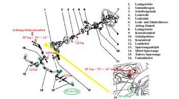

Schlepphebellenkung? Nene.. der hat ein ganz normales Lenkgetriebe, "Servotronic, mit variabler Anstrengung" nennt sich das, da wird je nach Tempo die Lenkkraftunterstützung elektrisch erhöht oder reduziert. Die Servo selber ist aber ganz normal hydraulisch.

Das ist eine Schlepphebellenkung. Ich meinte eher "Zahnstangenlenkung". Hätte ich da schreiben sollen :D Du hast da ein "Arm" dran, welches die Vorderachse über eine/zwei Stangen ja lenkt... Dadurch hast du zwar mehr flexibiltät bei der Wartung (kannst Buchsen/Arme austauschen), dafür aber mehr Möglichkeiten für ausgeschlagene Buchsen etc.
Schlepphebel weil auf Englisch "Drag Link" :D
http://www.offroaders.com/tech/images/Pitman-Knuckle-Draglink.jpg
Sun Nov 19 14:42:29 CET 2017    |    tommy_c20let
Ahh jetzt! :D Ja, der hat zwei Umlenkhebel, einer an der Karosse beifahrerseitig (den hab ich auch erneuert samt Halter), der andere direkt am Lenkgetriebe, dort ist er verzahnt und SOLLTE eigentlich daher nicht ausschlagen können. Und dann halt drei Spurstangen, links, mitte, rechts. Jede hat zwei Spurstangenköpfe, also in der Tat viele Möglichkeiten für Defekte. :rolleyes:
Die Lenkung wurde quasi vom Omega A übernommen und dann weißt du auch aus welchem Jahrzehnt die Lenkungskonstruktion stammt. :D
Gruß, Thomas

Theoretisch sollte das Lenkgetriebe sich so tauschen lassen da die Geometrie links / rechts davon unberührt bleibt.
