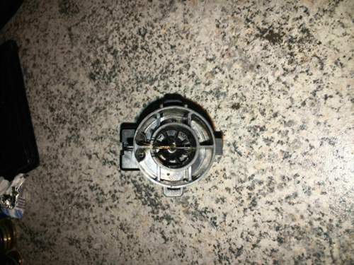

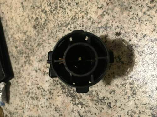

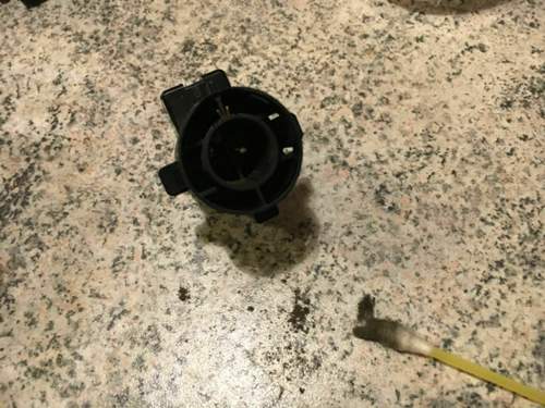

Den Innenraumsensor bekommt man auch nur nach hinten raus, es gibt Experten die versuchen den nach vorn rauszuhebeln, mit dem Erfolg dass das Gitter zerstört, aber der Sensor nicht draußen ist.
Wie ein rohes Ei behandeln das Teil. Ich habe ganz vorsichtig mit QTip und Isoprop gereinigt.

Cool danke. also Verkleidung unter dem Lenkrad ab und den Sensor finden und Richtung Spritzwand raus?
Und löschen sich Klima Fehler von selber?
Geht auch einfacher, Radio raus und um die Ecke greifen....
Die Fehler sollte man sicherheitshalber selber löschen, obwohl einige von selbst verschwinden wenn sie eine Zeit lang nicht wiederkommen.....
Gruß der sachsenelch
Wenn das Radio raus ist, bekommt man das Klimabedienteil (zumindest das Bedienteil für die Klimaautomatik, bei anderen weiß ich es nicht) auch ganz leicht raus --> von hinten drücken, dann Anschlüsse ab. So sieht man besser wie der Sensor drin sitzt, der Stecker gelöst und das Teil gedreht werden muss (wenn ich mich nicht irre, im Uhrzeigersinn beim Blick aufs Armaturenbrett).
Wenn nur ECC-414 abgelegt ist, lass es, das betrifft nur den Lüfter-Antrieb, nicht den Sensor selbst. Einfach ignorieren, es funktioniert trotzdem. Ich spreche aus eigener Erfahrung.

Bei mir setzte aber nach ungefähr 30min die Klima aus, mit gesetztem Fehler Ecc 414.
Das ist definitiv nach dem reinigen verschwunden, also macht schon Sinn das Ding mal gaaanz vorsichtig zu entstauben. Der Lüfter saugt ja die Luft an, der Fühler ist das empfindliche Teil an dem Sensor.
Ich habe den von unten ausgebaut weil ich sowieso die Verkleidung runter hatte 🙂

Bei stehenden Lüfterad bei den Stauluftsensoren wird zwar ein Fehler geworfen, die Klima funktioniert trotzdem ohne Probleme.
Bei stehenden Lüfter ist die Regelung der Klima aber eher suboptiomal. Bei mir wirkte es sich so aus, das die Klima ordentlich heizte um danach mit entsprechender Menge Kaltluft die Temperatur wieder runter zu regeln. Ab und zu mal die Sensoren reinigen, wirkt sich mich Sicherheit nicht nachteilig aus.
Mit den anderen beiden Sensoren hatte ich noch nie Probleme, diese haben auch kein Lüfterrad. Jeder Sensor gibt aber auch diverse Fehler aus. Die Diagnose ist da eigentlich ein Kinderspiel.
Ich sehe es auch wie Holger-TDI
Ich auch. Als mein Propeller verdreckt war regelte die Klima auch nur gefühlte 100% in beide Richtungen. Seit ich das Ding sauber halte ist die Innenraumtemperatur einigermaßen ausgeglichen.
