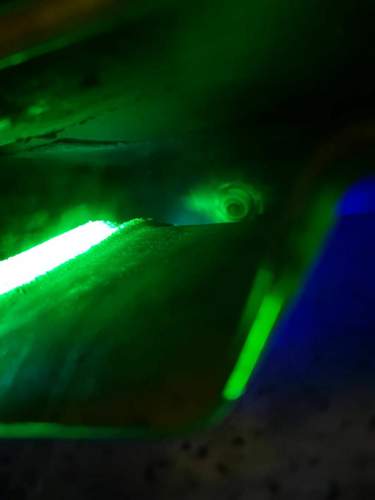

Ich drücke die Daumen, dass du kein Kontrastmittel am Unterboden findest.
Das wäre dann zu 99 % der Verdampfer.
Und das ist doof!!
..... und das Märchen vom Kontrastmittel, welches die leckstellen anzeigt, das hat der Fuchs erzählt.....
Es gibt Undichtigkeiten, die sind so minimal, da passt kein Kontrastmittel durch, das formiergas hat wesentlich kleinere Moleküle und kann dort sicher lokalisiert werden..... fürs Kontrastmittel braucht es schon ein richtig großes Loch z.b. Einen Steinschlag oder eine durchgerostete trocknerflasche....
Gruß der sachsenelch
Ich habe mir bei eBay eine spezielle Molekülaxt ersteigert.
Nun passen die Moleküle auch durch die allerkleinste Ritze 😰🙄😁
..... ach daher kommt der Spruch bei Euch „...wir können alles, außer Moleküle spalten....“
*duck und weg *
Schönen Gruß nach Sachsen, aber hier im Norden hat sich das Kontrastmittelmärchen als wahr erwiesen.
Die Anlage war nach etwa zehn Wochen leer, soooo riesig kann das Loch auch nicht gewesen sein.
Klaus

Also, bevor mir hier das wort verdreht wird, ich hatte bereits weiter oben in einer antwort geschrieben, daß mans nur kurz überbrücken sollte, nix desto trotz kann in der zeit innen jemand fühlen ob kalte luft kommt, und davon verrekt der kompressor soooo schnell auch nicht direkt. Beim klimaservice legste halt mittlerweile fast schon wucherpreise hin dafür. Und das mit dem kontrastmittel stimmt nach meiner erfahrung auch nicht. Die alten anlagen haben mittlerweile fast alle schon soviel kontrastmittel drin, weils jedesmal mit befüllt wird und nie ganz entweicht, daß das kühlmittel garkeine chance mehr hat ohne irgendwo rauszuströmen egal wie klein das leck ist. Bei mir wars nur ein etwas zu dünner falscher o-ring im anschluss am kühler. Hat 2 monate gehalten, schwer zu sehen, aber war grün.

Die Erfahrung von Sachsenelch kann ich nur zu gut bestätigen. Bei mir wars vor 2 Jahren einer der Sch... Anschlüsse vorne am Kühler. Wem so was einfällt???
Ich mache jetzt auf die Anschlüsse flüssiges Dichtmittel für Klimaanlagen und die Anschlüsse halten wenigstens dicht.
