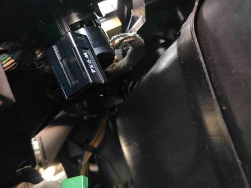

Die Frage ist nur: An welchen Positionen im Armaturenbrett sind die Sensoren (wie gezeigt) "versteckt"?
Wäre dankbar für einen Hinweis
Innenraumtemp.-sensor
Das am Foto, das ist der Sensor zwischen Gebläse und dem Verdampfer, direkt hinter dem Handschuhfach.
Er misst die vom Gebläse angesaugte und augestoßene Luft, also die AUSSENtemperatur. (außer bei Umluft-Stelllung, da saugt das Gebläse Innenluft an)
Der ist aber ziemlich theuer, daher würde ich erstmal den Fehlercode auslesen (oder -lassen).
Nebenbei:
Fehlercode 414 wird oft abgespeichert, betrifft aber nur einen kleinen Lüftermotor, der in einer Einheit mit dem INNENRAUM-Sensor ist. Diese Eingeit ist die angesprochene "runde" hinter dem Scheibenwischhebel. Auch bei Fehler 414 funktioniert der Sensor (also das kleine stecknadelkopfgroße Thermoelement in der Mitte). Für das Thermoelement gibts einen eigenen Fehlercode. Ist elektrisch völlig unabhängig vom Lüfter. Auch die Klimaanlage wird durch 414 nicht beeinflusst.

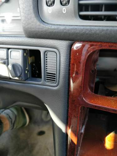

hatte auch manchmal das blinken an der KlimaAutomatik.
Habe die Verkleidung unterm Lenkrad abgenommen, die beiden linken Schalter neben dem Sensor abgenommen und dann den Sensor von hinten mit etwas Kraft und Mut abgezogen.
Propeller war total verdreckt, habe ich sauber gemacht und mit Silikonöl großzügig geschmiert. Stecker wieder dran Propeller läuft wieder einwandfrei, blinken ist verschwunden. Alles wieder eingebaut, seitdem funktioniert alles wieder einwandfrei.

Einfach nach hinten raus ziehen? Der hat keinen Clip zum befestigen den ich drücken muss oder n Schraube?
Hab sie gefunden 😁
Komplett verstaubt
Bekomme ihn nur nicht mehr eingebaut 😁
Jetzt aber 😁
