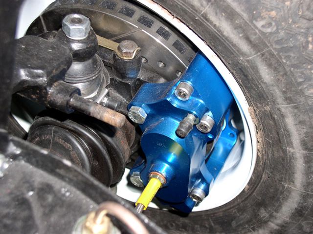

mein beitrag zu kleinen bremsen...
also i fahr 4 kolben auch beim mini - 10 zoll unter stahlfelgen - geht sich grad so aus ...
http://666kb.com/i/10xvjtvz2a29s.jpg
Original geschrieben von Haribo0815
Er sprach wahrscheinlich von der Leon Cupra Anlage, das ne Brembo 4 Kolben Anlage. Die Sättel kosten nur 150 Euro, ist verdammt billig 🙂
der sattel ist der brembo junior kit ...
wenn du da das paar für 150 besorgen kannst ...nehm ich 10 paar !!!
