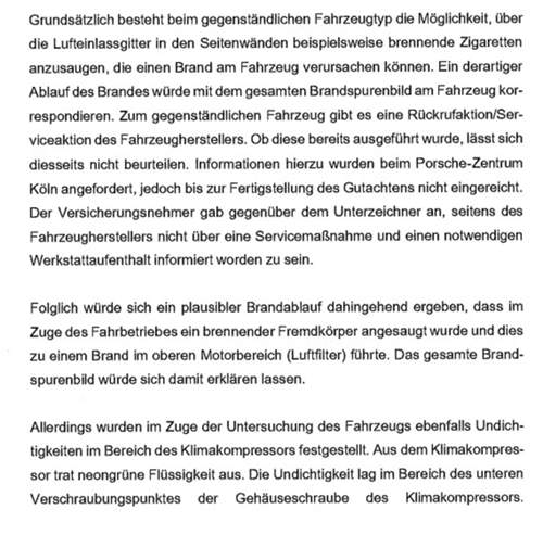

Hallo zusammen ,
Ich Fahre (fuhr) einen cayman 718 und heute hat der Motor gebrannt !?!! Kurz vorher wurde mir angezeigt dass es ein Problem mit der Wasserkühlung gibt und ich bin sofort auf einen Parkplatz gefahren. Das Auto hat dann geraucht und die Feuerwehr musste kommen um zu löschen. Der Wagen dürfte ein wirtschaftlicher Totalschaden sein.
Hab immer die Inspektion bei Porsche gemacht und auch approved .
Den Wagen habe(hatte) ich seit 5 Jahren , und es gab nie ein Problem bis heute . Gekauft auch als 1hd bei Porsche aachen 2018
Hab noch nicht mit Porsche sprechen können , bin aber gespannt was da kommt . Ich meine es darf doch nicht sein dass ein Porsche scheckheft gepflegter, recht neuer Wagen, der Motor Raum brennt?
Rechtlich wurde mir gesagt dass es wohl von der approved gedeckt sein wird.
Gibt es hier vielleicht Erfahrungen zu solchen Fällen ?

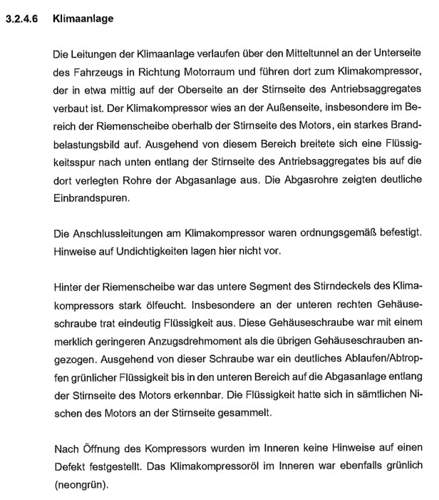

Die Kondensatoren sitzen vorne links und rechts "offen" in den Lufteinlässen.
Der Kompressor sitzt im Motorraum, der Kältemittelkreislauf geht durchs ganze Auto, ist an einer Stelle Kontrastmittel, ist überall im System Kontrastmittel. Das Gas ist im Betrieb permanent im Kreislauf.

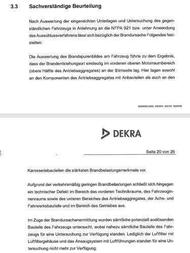

Nun wir haben das Gutachten, dass eindeutig in seiner Aussage ist. Wo soll denn jetzt die Schuld sonst liegen, wieso fordert die Versicherung die ausgezahlte Summe von „Porsche“ zurück ? Anschuldigungen sind für mich was anderes.
Es geht ja nicht darum wozu Porsche verpflichtet ist, es geht wie der User @SWAN schon schrieb um ein adäquates Verhalten , was in keinster Weise getan wurde. Sei es dem Geschädigten / Gutachter ein wenig zu helfen , den ganzen Akt über 3-4 Wochen verlängert zu haben durch sein nicht mitwirken bis hin zum ersatzwagen für die Zeit .
Ich war übrigens immer freundlich in meiner Vorgehensweise mit Porsche oder dem PZ , einfach weil alles andere kontraproduktiv ist
Nicht einmal habe ich Porsche oder das PZ in meiner Kommunikation beschuldigt , selbst nichtmal jetzt bin ich dort aufgeschlagen mit dem Gutachten .
Dem PAG Kundenservice habe ich lediglich das Gutachten geschickt mit einigen Lesezeichen .
An der Stelle lade ich nochmal die wichtigsten Passagen des DEKRA Gutachtens vollständig hoch, siehe Anhang.
Dekra1
Dekra2
Dekra3
