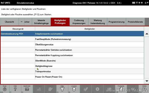

Mit dem Tester von Mercedes kann Mann sich auch alle ist werte anzeigen lassen. Auch die adaptionswerte kann Mann zurücksetzen.
Man lernt ja nie aus.
Das man mit der SD, ins Porsche Getriebe kommt wusste ich nicht.
aber Probieren werde ich es nicht. 😁😁
