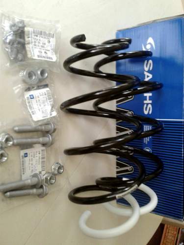

Da ich mich dem "Gepolter" nicht zufrieden gegeben habe, habe ich ebenfalls das Eibach ProKit einbauen lassen, diese haben per Standard keine Hülsen. Denn die gemeinten Hülsen sind sog. Schläuche, um evtl. Reibungstöne zu unterdrücken. Diese müssen seperat gekauft und angebracht werden.
Eibach gibt vor, diese seien nicht notwendig. Auf den Opel Original Federn sind diese jedoch vom Werk aus angebracht. Wenn also Deine Werkstatt diese hätte verbauchen sollen, müssen diese a) auf der Rechnung genannt und b) von Dir extra beauftragt wurden sein.

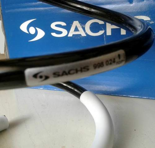

Diese Schläuche haben sogar die Sachs / Spidan Zubehör Serien Feder von Haus aus drauf. siehe Bild
Gruß André
20160402-130405
20160402-124932
