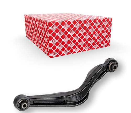

Heute den oberen hinteren Querlenker getauscht.
Die Buchse war einfach BUTTERWEICH.
Ich konnte sie bis zum Anschlag hoch und runter bewegen.
Arbeitszeit ca 2h
Beide Querlenker hinten haben 80€ gekostet

Hallo hast du noch mal ein Foto von den Querlenkern welche du getauscht hast.
Ich habe seit längerem das selbe Problem. Neue Stoßdämpfer und neue Querlenker unten an der Hinterachse brachten keine Besserung.
Gruß Stephan
Na klar ^^
Hier ist gleich der Link zu den Querlenkern die ich getauscht habe>
https://m.autodoc.de/febi-bilstein/15490630
und Bild
Bild #211535030
