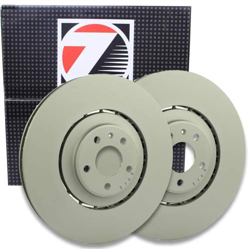

Ich habe ein Poltern bei kurzen Stößen oder Bodenwellen. Scheint von vorn zu kommen.
Ich war in zwei Werkstätten. Auch auf Rüttelplatte und Stossdämpferprüfer. Alles ist top!
Es sind also nicht die Querlenker.
Hat jemand eine Idee?
BJ 2013 3.0 tdi
211 tkm
Danke euch!

Schau mal ob nicht die Bremsscheiben poltern. Ich habe das gleiche Problem gehabt, alles ausgetauscht auf der Vorderachse, auch die Luftfederbeine komplett. Hebe mal deine Auto hoch und schlag mal mit einen Hammer von unten nach oben an die reife. Die bremsscheiben haben kleine Nieten, die haben bei mir geklopft bei kleine Dellen, jedoch wenn ich gebremst habe, was das klopfen weg.
(Schau mal auf den Foto, zwischen bremsteil und Radschrsuben hast du fie halterungsnieten, die haben sich bei mir bewegt, keine Ahnung warum)

hat meiner auch, aber in nem bestimmten Temperaturbereich und wenns leicht feucht ist
sind irgendwelche Gummis, da mßte man rausfinden welche das sind und dann austauschen
habs noch nicht machen lassen, kann ich mit leben bislang
