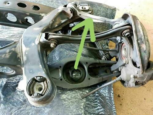

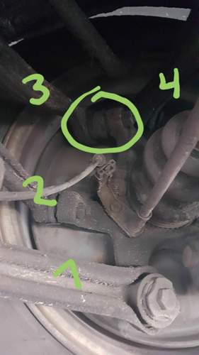

Hi, ich hänge das mal hier rein. Ich fahre seit einer gefühlten Ewigkeit mit dem Poltern herum und habe vieles geprüft. Heute würde ich fündig, das Gummilager einer Strebe hat sich verabschiedet. Es ist bei mir aus Vollmetall. Wie heißt diese Strebe?
Ist es diese
Defekte Buchse
Strebe
Die ist nur beim Kombi aus dem Vollen? Ich würde sagen Sturzstrebe.
Fällt mir schwer Ersatz zu finden. Gibt es die nur bei MB?
Ja, so ist es.
Ich habe die gerade telefonisch bestellt. Sie kostet knapp 70€ . Der Kombi ist etwas exklusiver scheint mir 😁
Komisch ist, dass die Verkäuferin mich nicht nach der Seite gefragt hat. Entweder sind die Seiten gleich oder es ist ein Satz für beide Seiten..... ich bin gespannt.
Ich meine die sind gleich, kann mich zumindest nicht erinnern das da eine Seite angegeben war. Ist bei den anderen Strebe ja auch egal welche Seite.

Eine gerade Strebe gibt es an dem Einbauplatz gar nicht, auch die der Limo, die aus Blech ist, hat einen Bogen. Das muss auch so sein wegen des Stabi.
@drago2 schrieb am 19. Juni 2021 um 22:34:40 Uhr:
Die Strebe in den Sätzen sind eigentlich alle gerade, nur die Sturzstrebe macht einen Bogen, um die geht es aber hier nicht.
Die Sturzstrebe ist die einzige Strebe die beim Kombi aus Alu ist, alle anderen sind aus Blech. Also muss es schon um diese gehen. Zumindest habe ich das so in Erinnerung.
Die Alustrebe ist obere, die nach schräg vorn zeigt, also die Zug,- oder die Schubstrebe. Die Sturzstrebe führt vom Radträger rechtwinkelig nach innen zum Achsträger, die ist nicht aus Alu.
Hi, Strebe ist drin, Poltern weg. Als Tipp, meine Originalstrebe hat radseitig einen größeren Innendurchmesser als die neue von Mercedes(86€), deshalb am besten gleich auch die passende Schraube kaufen.
