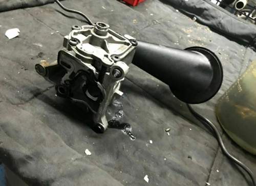

Moin ich bin neu hier und habe direkt mal eine frage weil ich im Netz nichts gefunden habe. Ich habe einen touareg model 2020 und bin aktuell knappe 12tkm damit gefahren. Seit kurzem poltert es an der Vorderachse im oberen Bereich der dome und dem Armaturenbrett, ein Polterndes Geräusch bei etwas schlechter Aspaltierter Straße. Klar fahrgeräusche sind normal aber kein Poltern. Klingt wie domlager Poltern oder als würde lose was unter dem Armaturenbrett liegen. Koppelstangen sind es nicht. Seit gestern klackert der Motor im unteren Bereich, klingt wie ein begindender lagerschaden. Allerdings ist es auch nur ab und an. Ich versuche mal eine Datei hochzuladen. Schonmal danke für eure Antworten.
Motor 3l diesel mit 231PS

Ist die ölpumpe 100% . War an unserem Q7 4m 272ps genau das gleiche damals 1:1 das Geräusch. ca. 5000 km auf der Uhr gehabt .

Poltern Motor ist die ölpumpe 100%.

Und was wurde dann gemacht?
Neue Ölpumpe. Und war gut , glaube es ist sogar eine TPI vorhanden gewesen .

Sehr komisch , das Problem ist bei VW und Audi bekannt. Es gibt sogar bei einer Fehler Erläuterung eine interne Mitteilung wie sie dies zu beheben haben. Tausch Ölpumpe. Hat dich das Autohaus angerufen oder direkt VW ?
Also das Autohaus hat die Video Datei nach VW geschickt und als Rückmeldung kam von VW „was haben sie schon unternommen um den Fehler zu beheben, ein Ölpumpen Defekt oder Fehler beim T3 ist nicht bekannt“
So in etwa war die Meldung von VW an das VW Autohaus. Zumal ich das schon bei knapp 12tkm gemeldet habe und jetzt 35tkm runter habe. Meine Vorderachse schlägt auch wie doof und poltert. VW hört da nichts. Hast du ein Schreiben von VW oder irgendwie sowas wegen der Ölpumpe?
Das hört sich sehr komisch an. Ich habe nur die Rechnung , das Sie dies getauscht haben. Auf der Rechnung steht die Fehlerbeschreibung mit drauf, glaube ich.
Bei mir war es wirklich einfach , erklärt wie es sich anhört und da gelassen, 3 Tage später habe ich das Auto wieder abgeholt.
