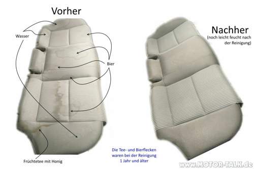

Nachdem einmal eine Thermoskanne mit Früchtetee (inkl. Honig) auf der Rücksitzbank zeigen musste wie Inkontinenz auf sonst sauberem Polster aussieht und eine über 500km Fahrt nach München (Fußball) zu einer Nervenprobe für den Fahrer sowie Strapaze für das vorgeschädigte Polster wurden - nun die Erleichterung.
Ja - ich bin lange mit einer versauten Rücksitzbank herum gefahren und musste mir so manchen Kommentar anhören: "Wem ist denn da die Fruchtblase geplatzt?!", "Ist das trocken, kann man sich da drauf setzen?", "Da setze ich mich nicht drauf." etc. 😁
Nachdem ich es geschafft hatte mich zu informieren was es kosten würde und ob die Flecken noch raus gehen, kam ich ernüchtert nachhause. Die Aussage war: "Kostet etwa 100€, aber ich kann nicht versprechen dass die Flecken ganz raus gehen."

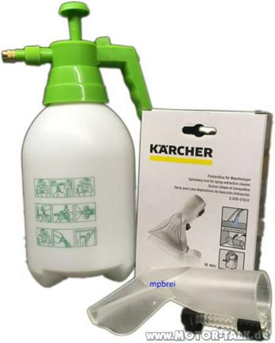

Nach Weihnachten hatte ich dann die Faxen dicke und hab mir eine Polster-Waschdüse von Kärcher bestellt (war im Baumarkt nicht zu bekommen). In der Firma haben wir einen Waschsauger, den ich geplant hatte einzusetzen.
Als die Düse ankam bin ich damit in den Keller gewatschelt und hab einfach mal probiert ob die auch auf meinen Kärcher Naßsauger passt - siehe da, passt!

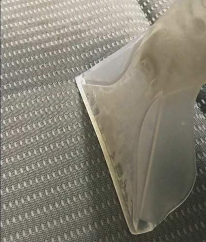

Dann hab ich nicht lange gewartet und es einfach mal mit klarem Wasser probiert.
Zuerst bin ich ein paar mal mit klarem Wasser drüber und zur Sicherheit nochmal mit einer ganz leichten Waschmittellösung hinterer. Um die dann wieder aus dem Polster zu bekommen wieder ein paar mal mit klarem Wasser. Insgesamt hab ich weniger als 2 Liter Wasser verwendet.
Das Modell des verwendeten Kärcher Naßsaugers ist der "Kärcher WD 2.500 M" - den Rest seht ihr auf den Bildern 🙂

Ach noch etwas - ich hatte auch versucht Waschpulver mit Wasser und einer Bürste in das Polster zu reiben ... das ist NICHT zu empfehlen. Ich muss jetzt an der Stelle das Polster rasieren 😁

Was für ein Reinigungsmittel hast du verwendet?
@Andy B7 schrieb am 19. Januar 2018 um 17:30:49 Uhr:
Ein Waschmittel aus der Waschküche 😁
Hab etwa einen Teelöffel in 1,5l warmem Wasser gelöst. Hab aber nicht alles gebraucht und bin dann noch 2-3 Mal mit klarem Wasser hinterher.
