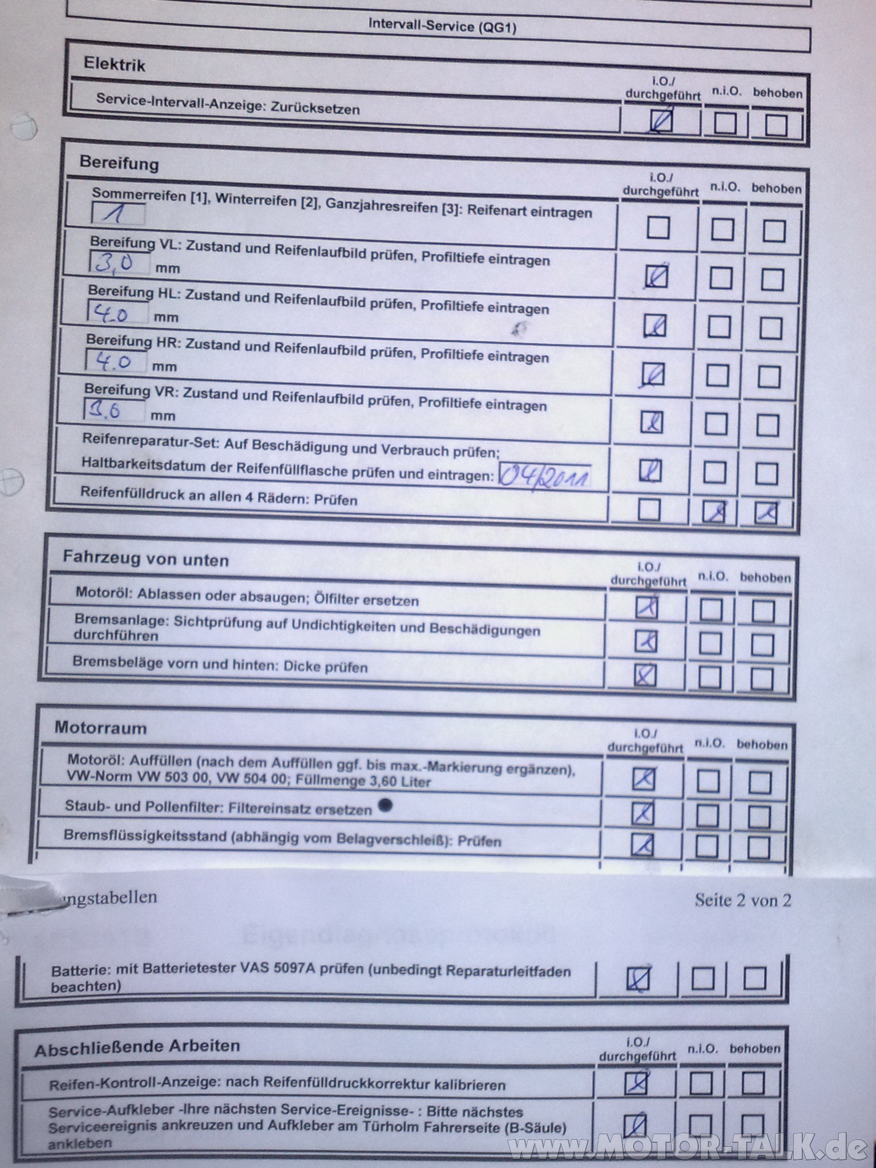

Klar bekommt man den normalen ersten Longliveservice für weit unter 300€. Alle VW Partner haben da eigentlich im PC die gleichen Listen zum abarbeiten wenn sie die richtige wählen!
Beim Polo mit Longlife ist, wenn das erste mal das Servicezeichen aufleuchtet (zwischen 15-30tkm) der QG1 Intervall-Service mit Mobilitätsgarantie fällig ... und nicht der QG1 Inspektionsservice, welcher ca doppelt so viele Zeiteinheiten hat.
Dieser QG1 Intervallservice beinhaltet beim Benzinerpolo nur Ölwechsel, Reifencheck, Bremsensichtprüfung, Pollenfilterwechsel, Bremsflüssigkeitsstandcheck, Batteriecheck und Fehlerspeicherauslese: *klick*
Dieser sollte selbst ihn Hochlohnregionen und hohen Ölpreisen nicht über 250€ kosten, vorrausgesetzt es kamen keine unplanmäsigen Arbeiten dazu (Bei mir waren es knappe 160€)
Je nach Modeljahr und Fahrzeugalter kommt bei manchen dann noch der Bremsflüssigkeitswechsel hinzu, sowie beim Diesel noch kleine Zusätze wie Kraftstoffilter entwässern, aber selbst da sollte man nicht groß über 300€ kommen.
Teuer wird es erst dann bei der 2ten, welche sich in der Region auf die 60tkm bewegt. weiß jetzt nicht mehr genauen Preis, glaub so um die 400€, eben in dem Bereich wie Kai70 schon erwähnte.
Kommt eben drauf an welcher Service (groß oder klein) beim TE an der Reihe ist.
