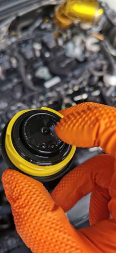

So, wieder Langeweile heute - also Saugrohrdüsen sauber gemacht, Bilderstrecke anbei.
Ansaugtrakt war gar nich so verdreckt - daher erstmal drangelassen. Düsen hatten die Reinigung zwar nötig, hatte ich mir aber nach 72 T. Km auch schlimmer vorgestellt.
Und ja - er fährt natürlich etwas besser - aber ruckelt...- ich könnt heulen.
Dann sind nächstes Mal die Ventile fällig...

...gereinigt habe ich mit Bremsenreiniger.

Das hast du aber gut sauber bekommen
Was ist denn das für ein Ansaugrohr richtung Turbo?
Thx - die ca.3 Std. waren auch nich soo schlimm.
Jedoch ist das alles noch nich die Lösung vom Thread - bis zum nächsten Zeitfenster...
Achso - zur Frage: ist das Serienmäßige mit größerem Inlett, nur mit Glasfaserfolie beklebt. Ich bilde mir ein, damit die Ansaugluft ca. 3-5 Grad kälter zu bekommen.
