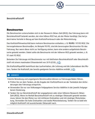

Plus Auszug aus dem GTI Bordbuch
Sehr interessant:
Die Benzinsorten unterscheiden sich in der Research-Oktan-Zahl (ROZ). Das Fahrzeug kann mit Benzinkraftstoff betankt werden, der eine höhere ROZ hat, als der Motor benötigt. Das hat jedoch keine Vorteile in Bezug auf den Kraftstoffverbrauch oder die Motorleistung.
