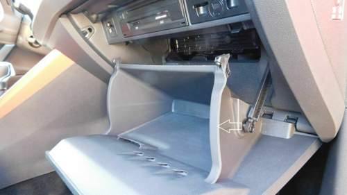

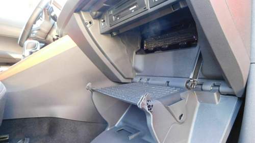

So, habe heute die Handschuhfachbeleuchtung nachgerüstet.
Die Leuchte ist die gleiche wie die aus dem Kofferraum.
CD-Laufwerk ausbauen, Seitendeckel mit Airbagschlüsselschalter abnehmen und abstecken. Handschuhfach abschrauben (6x) und abnehmen. Die Kabelhalter für das CD-Laufwerk sind aufgesteckt und halten recht gut.
Dann hab ich einen Mikroschalter angeschraubt und mit Kleber gegen Verdrehen gesichert. Der wird betätigt, wenn das Handschuhfach geöffnet wird und schaltet das Licht ein.
Momentan hab ich noch die originale Glühlampe drin, bis meine LED kommt.
Spannungsversorgung ist die Sicherung für die Bordsteckdose in der Mittelkonsole, mittels Adapter.

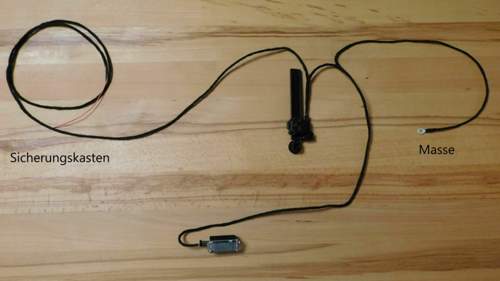

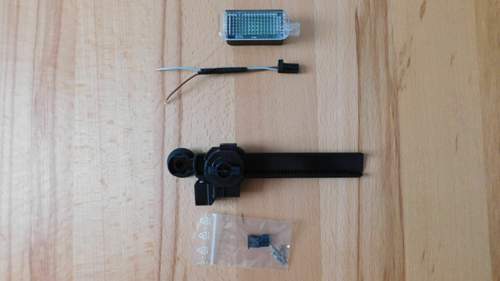

So kurze Rekapitulation was alles erforderlich ist und wie der Kabelbaum bei mir aussieht.
- Leuchte 8J0 947 409
- Stecker https://www.k-electronic-shop.de/.../...ED-Umbausatz---Umbaupaket.html
- Bremselement 5G1858309
- Stecker 1C0973119 (B)
- Kabelbaum
Den Kabelbaum empfehle ich ordentlich zu machen und mit Baumwolleisolierband zu wickeln. Dann geht ihr sicher dass nirgends die Isolierungs beschädigt wird oder dass das Kabel irgendwo klappert.

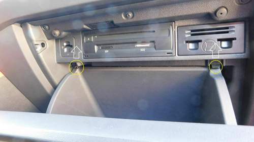

So hab diese Lampe eingebaut. Gleichzeitig hab auch das geschaltete +12V gesucht, was bei der Dachlampe liegt. Allerdings hab so noch nicht angeschlossen, da ich keine Lust mehr und Zeit hatte an diesem Kabelbaum rumzufummeln (letztes Foto).
Also ich hab direkt im Sicherungskasten am Dauerplus angeschlossen. In Reihe eine mini ATO Sicherung 1A. Man muss insgesamt NICHTS zerlegen, wie man in Fotos sieht.
Der Schalter funktioniert einwandfrei, schon beim Abstand cca 12mm schaltet er die Lampe aus. Die Leitung vom Schalter zum +12V (also von rechts nach links zum Sicherungskasten) wollte ich ursprunglich irgendwo an Kabelbäumen mit Kabelbinder sichern durch die ganze Strecke, aber es ist so dicht dort dass es eigentlich unmöglich war. Deshalb hab ich diese Leitung einfach unter den Teppich gelegt. Dann links vom Teppich zur Säule A und zum Sicherungskasten.
Wenn ich künftig Lust hab, teste ich ob das Kabel auf dem letzten Foto wirklich das geschaltete +12V ist und falls ja, löte ich die Leitung hier hin. Dann würde das STG die Lampe nach 9 min. ausschalten.
