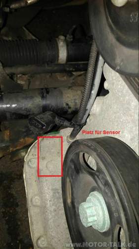

Hallo eine Freundin von mir hat einen Polo 1,2 L 40Kw wo immer die Ölkontrollampe an geht.
Öl ist genug im Fahrzeug und wenn sie nachschaut und etwas nachfüllt wenn ggf was fehlt , geht die Lampe nach kurzer Zeit wieder an obwohl genug Öl drin ist.
Öl wird 5w 30 gefahren.
Ölwechsel wird alle 15tkm gemacht.
Hat das Problem schonmal jemand gehabt ?
Eventuell Sensor verschlammt ?
Wo hat der Motor den Ölstandssensor , ist dieser eventuell defekt ?

Es könnte eventuell auch an dem Öldrucksensor liegen.
Hatte das gleiche Problem.
Klar, als erstes auslesen, was der Fehler ist. Aber im Thread steht Ölstand.
Dem Irrtum unterliegen ja viele, dass eine aufleuchtende Ölkanne einen zu geringen Ölstand anzeigt und nicht nur einen zu geringen Öldruck, zumal es bei manchen Fahrzeugen so wie auf dem Bild aussieht, wo nur der Stecker vorhanden ist.
Oelstandsensor-stecker
Welche Farbe hat denn das Lämpchen?
Pegelstand = Gelb.
Druck = Rot.
