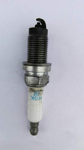

Also Zündkerzen habe ich mal ausgetauscht. Waren total schwarz verrußt. Kurzstrecken oder schlechte Verbrennung ?Könnten es dann auch die Zündspulen sein ? Kann ich die durchmessen ?

So hier mal ein Foto von den Zündkerzen. Keine Ahnung wie alt die schon waren.
Jetzt läuft er eigentlich ganz gut und es wird auch im Fehlerspeicher nichts mehr angezeigt.
Hoff das bleibt so.
DANKE an alle die mir geholfen haben, oder es versucht haben ! ;-)
