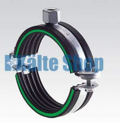

einigen ist vielleicht die problemzone stabi beim 9n bekannt,meine bekannte hats auch erwischt.die metallführung bricht weg und der stabi wandert nach links und schlägt rechts gegen den alufahrschemel.
einen neuen stabis solls nicht geben da das auto eh bald weg soll nach derzeitiger planung,vom aufwand und kosten zu schweigen.
daher bin auf der suche nach einer stabilen schelle/führung die platzmäßig auch passt,die lenkmanschette und bremsleitung ist ja recht nahe.
optimal wäre ein geteilter ring in stabiler ausführung den man mit 2 schrauben zusammenschraubt.hab am ort und bei ebay schon gesucht,aber finde nix passendes.
hab schon einen ring gefunden der mittels madenschraube fixiert wird,aber ich denke die koppelstange wird nicht losgehen und der stabi ist am ende ja breit gequetscht,also anderer durchmesser.somit werde ich die nicht rüberkriegen auf den stabi.
stabidurchmesser ist 20mm.
ist mir auch klar dass es keine deutsche wertarbeit ist,aber ist ja quasi nur eine interimslösung 😁
die originalen fixierungen dienen auch nicht zum befestigen sondern auch nur zum fixieren damit der stabi nicht wandert,also selbe in grün.

Die Klemmringe sind doch viel zu dick, sooviel Platz ist da nicht.
Wenn der Stabi nicht mehr horizontal wandern soll:
- 3- 4 Schweißpkte setzen (meinetwegen auch vor und hinter dem Gummi) und gut is.
oder so:
30-12-2015-15-50-20
der stabi ist am ende ca 25mm breit für die koppelstangenaufnahme,also geht etwas geschlossenes schonmal nicht rüber wegen 20mm durchmesser.
zum alurahmen sind knapp 10mm,zu anderen seiten bzw bauteilen wäre mit einen 20mm klemmstück wie aus dem link möglich,da die dicke ja 10mm ist.also bisher ist das das beste was "ich" finden konnte,gucke aber noch weiter.muß man nur etwas bearbeiten dann könnte es gehen.hab erstmal wieder zeit zum grübeln.

die rohrschelle im bild hab ich in unseren baumarkt auch schon entdeckt,ist aber nicht so dolle,möchte gerne was stabiles bzw ähnlich zum original.

generell sehe ich auch kein problem darin solche klemmringe zu verwenden,im prinzip ists dasselbe.muß mich nur noch weiter drum kümmern die passenden zu finden bzw welche dann anpassen.
was soll im schlimmsten fall passieren?es hält nicht und der stabi wandert wieder nach links.mit den entsprechenden ring ist zur lenkmanschette und bremsleitung genug platz.
