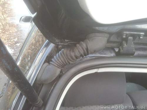

habe seit einiger Zeit Feuchtigkeit im Kofferraum...
aufgefallen ist es mir dadurch, dass ich aufeinmal Schimmel auf den Fleeceabdeckungen an der linken Seite hatte.
Habe dies behandeln lassen und eine Ozonreinigung durchführen lassen.
Leider ist die linke Seite wieder nasse (vorher war es auch nur die linke Seite)
Rücklicht undicht?
Heckscheibenwischerleitung gebrochen? (Meine beim Polo 9N läuft diese doch auf der linken Seite entlag oder?
oder was kann es sein?
Bzw...wie kann man es am schnellsten herausfinden?
Bringt es etwas, wenn ich provisorisch "Catsan" in den Kofferraum lege damit sich dort kein Schimmel mehr bildet?
Danke für Hilfe
Tippe auch auf Rückleuchten undicht oder defekter Schlauch der Wischeranlage im Faltenbalg links. Beides kein Akt zu reparieren...😉

Schraube die Abdeckung zum Heckscheibenwischer Motor ab und guck ob der Schlauch undicht ist.
Habe schon viel gehört das die Rücklichter undicht sein sollen! Auch ein defekter Wischermotor ist möglich!
Am besten Mal mit einem Wasserschlauch das Auto abspritzen und einer im Innenraum um das Problem zu finden!

eher catsan. damit die feuchtigkeit gebunden wird. bei der zeitung ist sie ja unverändert da.....
Benutz mal den Heckscheibenwischer und sprüh mal kräftig....
Falls es Probleme mit dem Schlauch gibt solltest du es am schwachen druck und am geruch im Kofferraum merken

War jetzt endlich mal in der Werkstatt und es ist anscheinend der Faltenbalg 😉
Man sieht es auch eindeutig an der Ausbeulung oben....da läuft dann immer schön die Suppe runter 😉
Gibt es dafür Reparaturanleitungen?
Oder muss dann der ganzen Kabelstrang direkt ausgetauscht werden?
20130226-131415-medium
Es genügt, den Schlauch im Faltenbalg zu reparieren. Bei VW gibts n Rep.Satz für ca. 10€. Hab das hier schon mal geschrieben. Da ist ein Gummischlauch und 2 Übergangsadapter drin, da die Reparaturleitung dickwandiger und flexibler ist. Der Schlauch wird einfach in die beschädigte Leitung eingefügt.

Die Kappe oben kann ich einfach entfernen?
Die Leute in meiner Werkstatt meinten, das könnten ggf. hartplastikteile sein, die man nicht so leicht wieder dran bekommt.
Oder wie hoch war dein Arbeitsaufwand?
Würde empfehlen, die Arbeit möglichst in einer beheizten Umgebung vorzunehmen, damit die Plastikteile und Schläuche nicht so hart sind.
Mit Kappe meinst du vermutlich den Faltenbalg? Der ist sehr leicht wieder einzuarbeiten. Gesamtarbeitsaufwand ca. 15 min. wenn ich es noch richtig weiß.
