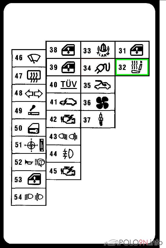

Hallo liebe Forengemeinde,
Ich fahre einen Polo 9n Bj. 2002 und es sind beide Bremslichter defekt, nur das dritte über der Heckklappe funktioniert noch. Habe dann die Birnen gewechselt, welche auch tatsächlich defekt waren, es funktioniert aber leider dennoch nicht.
Was könnte nun die Ursache für den defekt sein? Bremslichtschalter oder Sicherung? Oder was anderes? Habe schon kläglich versucht die richtige Sicherung zu finden, komme da aber nicht weiter, der Belegungsplan gibt keinerlei Aufschluss darüber wo die Sicherung für das Bremslicht ist, auch das Handbuch nicht.
Wäre über gute Ratschläge sehr dankbar.
Mit bestem Gruß und Danke im Voraus
Dinegro
20 Antworten
Steckkontakte/Stecker an den Fassungen kontrolliert? Sonst mal zur Prüflampe oder Meßgerät greifen, und messen ob Strom ankommt. Der Schalter scheint ja zu funktionieren, da die 3. leuchtet.
An der Sicherung kann es zwar nicht liegen,
aber beim 9N (11/2001-04/2005) ist es die Sicherung 26.
http://www.polo9n.info/Foto/picupload-black9n2-58766-7970.jpg
http://www.polo9n.info/Foto/picupload-black9n2-58038-7970.jpg
Hat er ne Anhängerkupplung? Falls da mal was gebastelt wurde, Kabel durchgezwackt, oder sonstige Unterbrechung. Sonst am Stecker messen, ob "Saft" ankommt.
