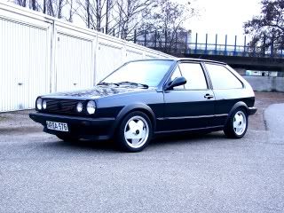

Danke für die Blumen 🙂 , aber auf dem Foto in der Signatur hat er noch die Mangels-Chromstahlfelgen in 5,5x13 mit 175/60/13 drauf, aber schon das Cup-Fahrwerk
Mit der o.g. Rad-Reifenkombi sieht er so aus:
http://i23.photobucket.com/albums/b372/Breakshot/Borbet_Gro.jpg
