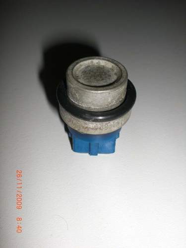

habe gestern den blauen Temp Fühler gewechselt... der Typ vom Teiledienst gab mir aber nen falschen O-Ring mit..
ein einfacher runder O Ring... xD als ich den alten Temp Fühler draußen hatte sah ich das der Dichtirng wesentlich dicker und leicht falch ist... das Problem.. er wird nicht mehr dicht..
der TempFühler lässt sich mit dem alten Dichtring nen halben mm rausziehen.. und um 360° verdrehen..
der tausch selbst dauerte 2 Minuten... aber ich verzweifellte einfach an dem Dichtring..
Ich hab keinen Bock wieder zum Teilehändler zu fahren und da Rabatz zu machen..
Kann ich einfach nen Dichtring aus dem LKW Bereich nehmen, der den Maßen entspricht.. Innendurchmesser, Außendurchmesser, Höhe, BReite, Form?!
oder hat jemand noch nen Tip, wie das Teil wieder dicht wird.. liegt das nur an dem O Ring???
den alten Temp Fühler habe ich mal gemessen und gewärmt.. hat jemand vergleichswerte für mich.. weil mir kommt es so vor als funktioniert der... -bei hitze sinkt der widerstand - beim abkühlen steigt der widerstand

Morgen,
hab selbst erst letztens, die Temperaturfühler ausgebaut, und ich hab die selben O-Ringe bei VW geholt, bei mir ist alles dicht.
Die alten sahen auch ganz anders aus, aber kein Wunder nach 20 Jahren. 😁
Die waren eckig und auch etwas dicker, das wird wohl über den langen Zeitraum passiert sein.
Deswegen deke ich das sind schon die richtigen O-Ringe.
Schau dir aber mal das Thermostatgehäuse an, kann sein das dort sich etwas Dreck abgelagert hat, und deswegen die Neue Dichtung nicht richtig dicht ist.
Wenn es nach dem sauber machen immer noch nicht dicht ist, kannst du natürlich auch eine andere Dichtung von einem LKW nehmen, wenn die passt. 😉

das gehäuse habe ich gereinigt.. wenn ich den neuen Ring mit Fühler eingesetzt habe und die Klammer wieder zur sicherung drauf geschoben habe hatte der Fühler einfach sehr viel spiel.. wie gesagt, ich konnte den Fühler ganz easy drehen und ein Stück herausziehen... also er war definitiv nicht so fest drin wie davor.. da musste ich den alten mit der Zange herausziehen...
Verzweifel echt an der Kiste...
hat jemand Werte für mich.. zum messen?!
Habe den Temp Geber so mal gemessen, erhitzt und mit Eisspray runtergekühlt.. also der Ohm Wert wandert konstant nach unten.. bzw nach oben.. ohne aussetzer und sonstiges. .wie es für nen NTC gehört...
Eigenartig,vielleicht hat der sich doch vergriffen und dir einen etwas anderen O-Ring gegeben. 😕
Mit der Zange raus machen, musste ich meine auch. das anschließend der Fühler nicht mehr so stramm sitzt wie vorher ist klar, es fehlen ja die Ablagerungen.
Ich kann meine Fühler auch bewegen, das scheint normal zu sein, wenn neue Dichtungen dran sind.
Mit den etwa halben mm rausziehen, ist bei mir auch, warum es bei dir aber nicht dicht ist, ist mir auch ein Rätsel.
Ist vielleicht die Spange, die den Fühler hält verbogen?
Oder die Führung, der Spange vom Themostatgehäuse noch in Ordnung, so das die Spange den Fühler nicht weit genug rein drückt ?
Ansonsten würde ich eine dickere Dichtung nehmen, dann müsste der Fühler deutlich straffer sitzten.
MfG
vielleicht kommt es mir auch nur so vor.. also es lief ja beim Tausch bisschen Kühlmittel raus.. ich habe gestern alles abewischt.. und gereinigt.. Wasser aufgefüllt.. MEine Freundin ruft mich später an und wird mir mitteilen wies aussieht.. ob der Ausgleichsbehälter noch bei der Markierung ist, und obs am Thermostatgehäuse nass ist...
freut mich irgendwie zu lesen, dass bei dir auch so nen halben mm zu bewegen geht... das mit den Ablagerungen ist klar...
Wie gesagt, habe den alten Dichtring wieder mit rein, weil mir das sicherer vorkam, als der neue O-Ring
Wenn du am Fühler wackelst, ist er aber dicht, oder tropft dann schon, wenn ja wirst du eine andere Dichtung brauchen.
Das mit dem Wasser kann auch täuschen, schau halt mal nach, wenn der Wagen wieder da ist, dann sieht du, ob er dicht ist oder nicht.
Meine alten konnte ich defenitiv nicht mehr benutzen.
Leider hab ich meine alten Dichtringe entsorgt, sonst hätte ich mal ein Bild gezeigt, wie die O-Ringe nach 20 und 9 Jahren aussehen.
Von O-Ring war da keine Rede mehr 😁, der 20 Jahre alte war eckig und stein hart, hatte sogar schon leichte Risse. Der 9 Jahre alte war auch schon gut deformiert, fing auch schon an eckig zu werden, aber weniger extrem wie der andere.
Werte zu dem Fühler hab ich leider nicht, dneke aber da gibt es einen hier, der dir das verraten kann.
MfG
vielleicht habe ich den Fühler nicht weit genug rein gedrückt!? Aber die Metallspange passt drüber...
WEnn ich am Fühler wackel.. sehe ich das Wasser tropfenweise kommen... also dicht ist das nicht.. xD das auto seh ich erst wieder Samstag.. xD
Is das noch die alte Metallklammer oder die neu die neuen sind aus plastik die taugen nix die biegen sichs chon nach 5 minuten nimm lieber die alte aus Metall und öl den ring n bischen ein vllt hat der sich verdreht ;-)
......lass ihn einfach mal eine Weile drin, der Dichtring ist wie fast jedes Material auf der Welt ....dehnt sich bei Wärme aus und zieht sich bei Kälte zusammen....!! Vielleicht passt er sich noch etwas an....!! Wenn er z.B. nach einer Woche immer noch "sifft", vielleicht doch mal nen anderen besorgen...!!
