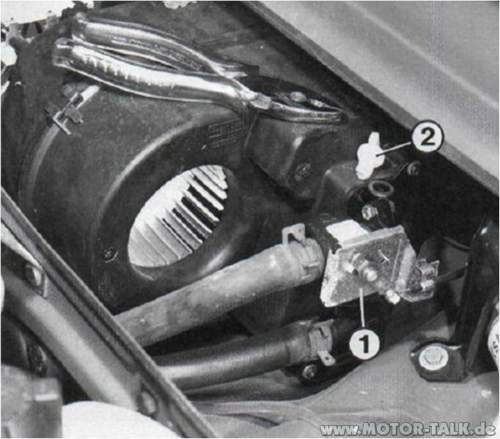

Also, wo finde ich das Ventil und bitte eine kurze Anleitung zum entlüften 😉
Ja, der Thermostat ist nicht das Problem, der Wechsel dauert nicht lange 🙂
- Heizungshebel auf "Warm"
- Entlüfterschraube öffnen (nicht komplett rausdrehen)
- Frostschutzmittel bzw. Wasser auffüllen
- Beim Auffüllen die Entlüftungsschraube am Wärmetauscher beobachten.
Wenn dort Flüssigkeit austritt, Schraube zudrehen.
- Motor warmfahren, bis der Thermostat geöffnet hat. Dieser ist ganz sicher offen, wenn bei
Motorleerlauf der elektrische Kühlerventilator anläuft.
- Motor abkühlen lassen, Kühlmittelstand kontrollieren, ggf. etwas Wasser nachgießen.

Entluefterschraube
Machst du die Abdeckung vom Wasserkasten runter,die weiße Plastikschraube siehst du dann schon.

Das Beste ist aber: jetzt funktioniert die Heizung wieder,der Winter kann kommen! 😎
