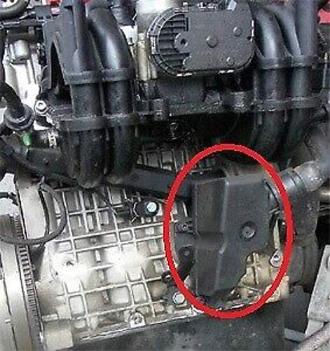

Verschluss bis zu welchem T-Stück ? Ich meinte den Ölabscheider, der weiter unten im Motorblock sitzt und sich gerne mit der sogen. "Mayonaise" dicht setzt.
Aud
Oelabscheider-mit-mayonaise
