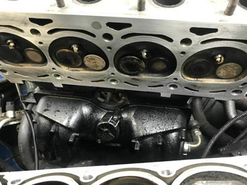

Hallo Leute,
Habe folgendes Problem beim Polo 6n2 1,4 60ps Bj 2001 mit 102tkm meiner Oma.
Check Leuchte ist mal an mal aus, nach auslesen kommt Fehlzündung Zylinder 3.
Problem gibts nur im Stand und beim anfahren, er läuft im Stand nicht so schön rund und beim
Anfahren sackt die Leistung kurz ab. Beim normalen fahren läuft er gut und beschleunigt sauber durch. Hab Zündkerzen, Zündkabel und Zündspule getauscht. Problem besteht aber immer noch, habe hier schon gelesen das es mit den Dichtungen der Einspritzdüsen Probleme gibt. Hab den Motor mal mit bremsenreiniger abgesprüht, aber da ändert sich auch nichts. Falschluft zieht er also auch nicht.
Was ich noch gelesen habe sind verkokte Auslassventile, aber die Meisen haben da eher Leistungsabfall beim beschleunigen. Was könnte es noch sein?
Sorry für den langen Text, aber so habt ihr denk ich mal die meisten infos

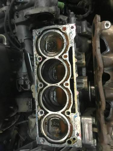

Hallo Jungs, heute hatte ich mal Zeit. Kompressionstest gemacht 9,15,8,14
Er läuft schlechter wie vorher, die Schläuche werden jetzt beim Gas geben dick. Also ist die Zylinderkopfdichtung hin. Hab dann grade noch denn Ventildeckel abgebaut, nockenwelle sieht gut aus und hat keine laufspuren.
Hab jetzt alles bestellt und mache das Ding die Nöchste Woche auseinander. Dann sollte er wieder laufen.
Der Überdruck im Kühlsystem entweicht normalerweise über den Voratsbehälter. Dessen Deckel würde ich beim Probelauf erstmal entfernen. Vielleicht ist er verstpft. Befindet sich denn Schlamm im Motoröl ?
Motoröl sieht gut aus. Im Leerlauf kann man die Schläuche zusammendrücken(kalt) und wenn ich Gas gebe werden die Schläuche dick. Also drückt er von den beiden Zylindern ins Kühlsystem. Irgendwo geht die Kompression ja hin. Aus der Kurbelgehäuse entlüftung und ausm Zylinderkopf blässt er nicht raus, also ist die kopfdichtung nur zum Kühlsystem hin defekt. Ich mach ein Bild wenn ich die Dichtung in der Hand hab

Zahnriemen und Wasserpumpe hab ich im August gemacht. Der komplette Dichtungssatz und neue Schrauben (alles Elring) hat jetzt 97€ gekostet. Da ich denn Kopf noch auf Verzug prüfe und gegebenenfalls planen lassen werde. Habe ich denn Satz genommen, da beim planen die Ventile sowieso raus müssen und ich dann grade die Schafdichtungen neue mache. Und bei dem Spielzeugmotor ist das alles kein Hexenwerk.
